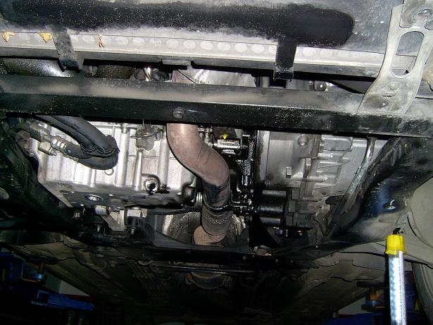

sakra tak tohle mě nikdy nedošlo, a ani si to přesně nepamatuji, našel jsem fotku když jsem měnil olej v motoru a převodovce, tak je vidět, že pružný díl tam je,ale ten katík by mohl být tak kam nevidíme a myslím že tam i je, jinak o vstřikování té nafty je možnost, protože do samotného DPF vednou taky hadice, tak že by na nafta přímo šla do něho, to nevím, tipuji

aaaaa tak tam katík je, cendlere dík za foto. je ho tam kousek vidět. a jestli vedou hadice do DFP tím to je jasný. Katík to nezatěžuje a nafta jde rovnou tam.

pravda a je tam vidět i kousek lambdy hned za katem

počkej, dízl lambdu nemá, to bude něco jiného.

Ti co alespon jednou videli sveho milacka ze spodu vedi, ze katalizator, tam je, maly ale je. Jak psal Foli, stejne jako u jeho 156, hned za svodama.

diesel lamdu ma aj ducato 3.0 jtd ju ma a ani nema dpf
