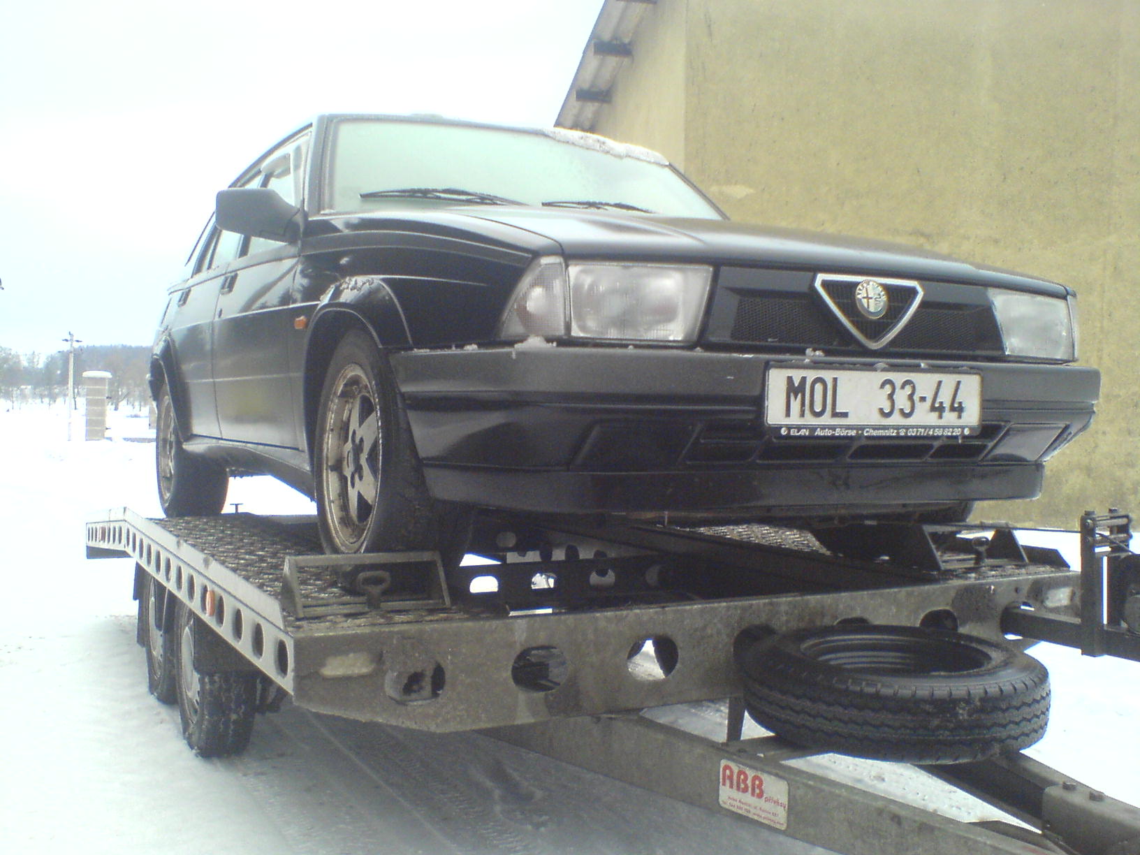

docela sluuušněj matroš brácho :smt023
tady jsou fotky míst kam se dávají hevery u přeního kola na mém novém voze

Zender kola, hmmm :)

mno takhle zachovalou alfu sem ještě neviděl :) u těch míst pro hevery to bude nic moc, ale třeba moje amerika tam má akorát díry :)
ty zender kola se prá dávaly jako nějaký doplněk, ale asi nikomu nevadilo, že nejsou v TP
mají šřku 7", kdežto v TP mám pouze 6,5"
jsou to 15ky

Takhle " zachovalý" jsem to měl taky, i zvednout se to dalo, ale pak jsem vyříz schnilotinu jako dlaň velkou, jehorší je, že ten rez leze dovnitř prahu a je tam X plechů na sobě,vyváření těch noh je jedna z nejhorších prací na 75-tce, teda po brzdách :-D . Ty Zendery byly buď tyhle (7x15) nebo i 9x16. Tu šířku ráfku bude někdo řešit, pokud budeš mít gumy dle TP ?
Příspěvek od Milano75 » 30.12.2010, čtv 18:55
mno díru u heveru přežiju, zadní lemy jsou ok a ještě je vythlé zadní tažné oko :)
jiank ty zendry nikdo řešit nebude, protože vypiluju rozměry ráfku :)

To je Bartošovo (teď už bývalá) alfa??? On jí prodal?????? Jestli to není tajný, za kolik...

jj nějakej bartoš z mostu- byla vydražena na aukci za necelých 8500
víš o té alfě něco??
motor hyn a převodovka má synchrony KO, jinak kastle docela ujde :D

mno motor bude mět jen třeba fouklé těsnění nebo prasklé hlavy, pokud má vyběhané válce tak je na vyhození- za studena chytá na 2-3 válce a je komplet zablitý od oleje, převodovka má v háji synchrony díky špatnýmu uložení převodovky, kardan mlátí jako o závod, uložení zadní nápravy je taky KO a je vytržené tažné zadní oko, není zapojen otáčkoměr, budík mazání- asi by se to dalo jednoduše zase předělat na TSko
každopádně kastle je ok moc práce nedá, sice nějaká promáčklina a odředina tam je, přední kotouče jsou nové, zadní vypadají taky ok
bude to uloženka do budoucna, za chvilku tyhle auta nebudou - ani ted už na silnici vidět nejsou
jinak byl rád, že se jí zbavil :)
