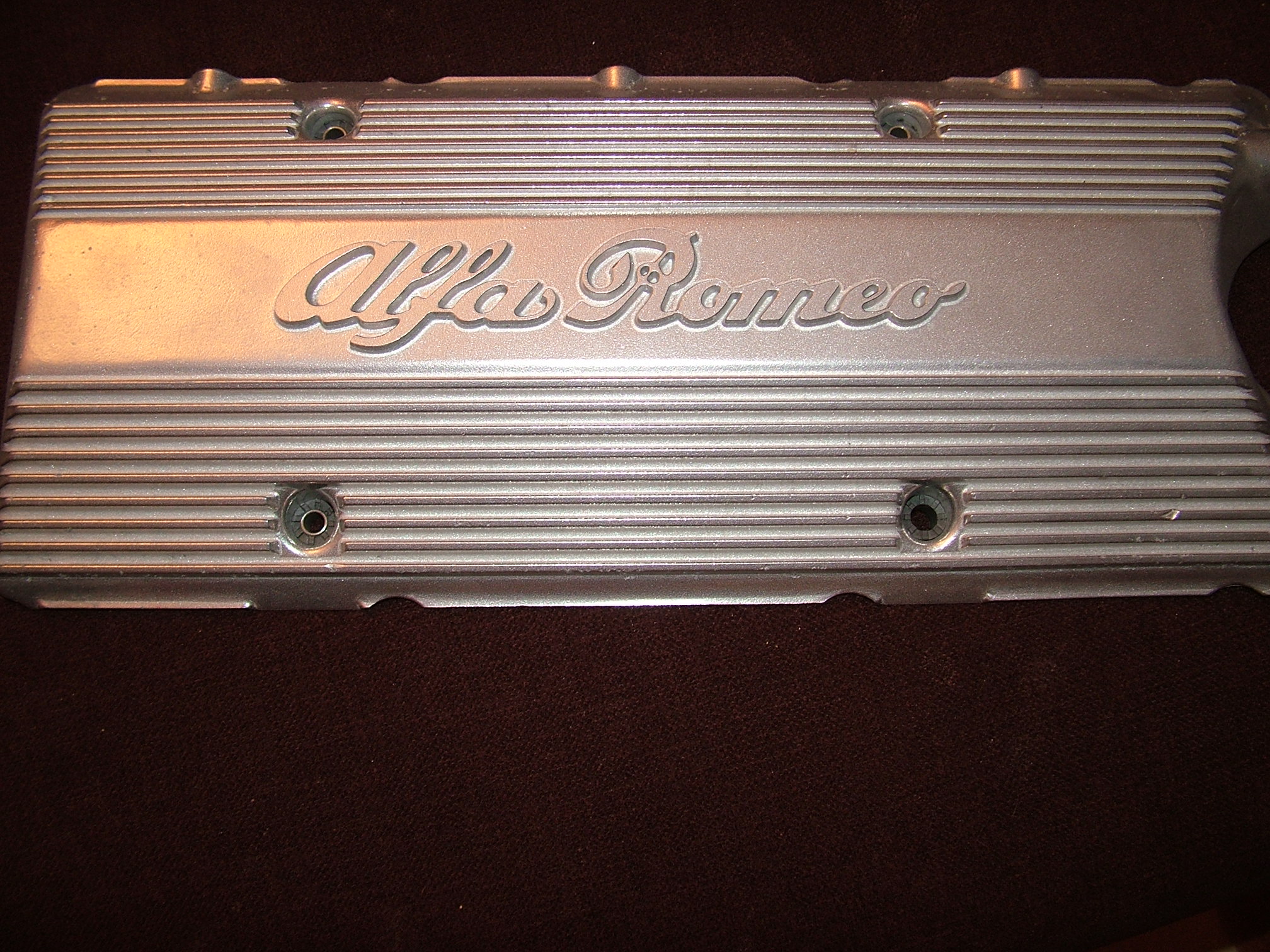

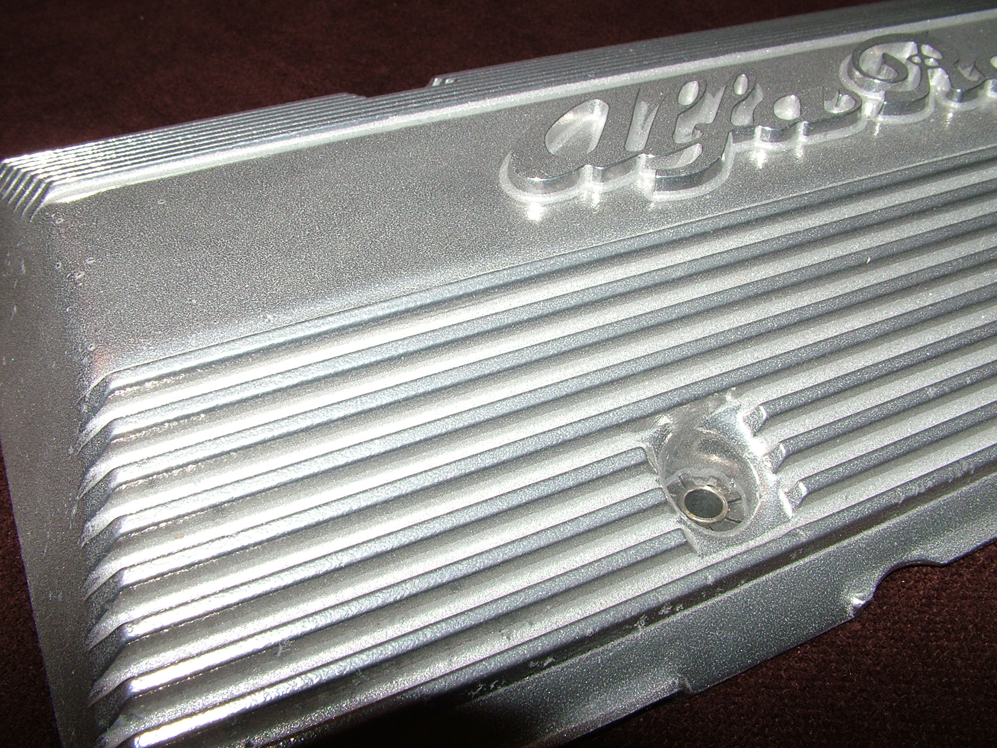

JendaV6: dělal jsme to u nás v Galvě v Prostějově, je to placené podle váhy, už nevím na kolik to přesně vyšlo ale kolem 100 Kč, takže zadarmo. Je to určitě lepší než zoxidovaný, ale není to jak nové. Problém je, že kvůli EU normě se už nedělá ten tmavě žlutý zinkochromát, ale je takovej světlej. Nejradši bych si ty trubky koupil nové, ale co jsme se díval na fotky GT co jsou na prodej tak poslední modely už je mají taky tak světlé jak to mám já, tak se bojím toho, že pokud bych objednal nové, aby to nebyl stejný odstín jak mám já. Napadla mě akorát jediná věc a to zjistit výrobce vrutů a šroubků, ti dělají ještě ten starý tmavý zinkochromát.
Jinak pokud budete dávat čistit i ty hliníkové kryty, dejte sem fotky, já se bojím toho, aby to vypadalo dobře a bylo to pěkně matné a ne trochu třeba lesklé.

Zatim prvni pokus cisteni hliniku ve Vrchlabi... Vypada to dle meho nazoru pekne. Budu tam posilat komplet sani + "ventil dekly" take na vycisteni.
