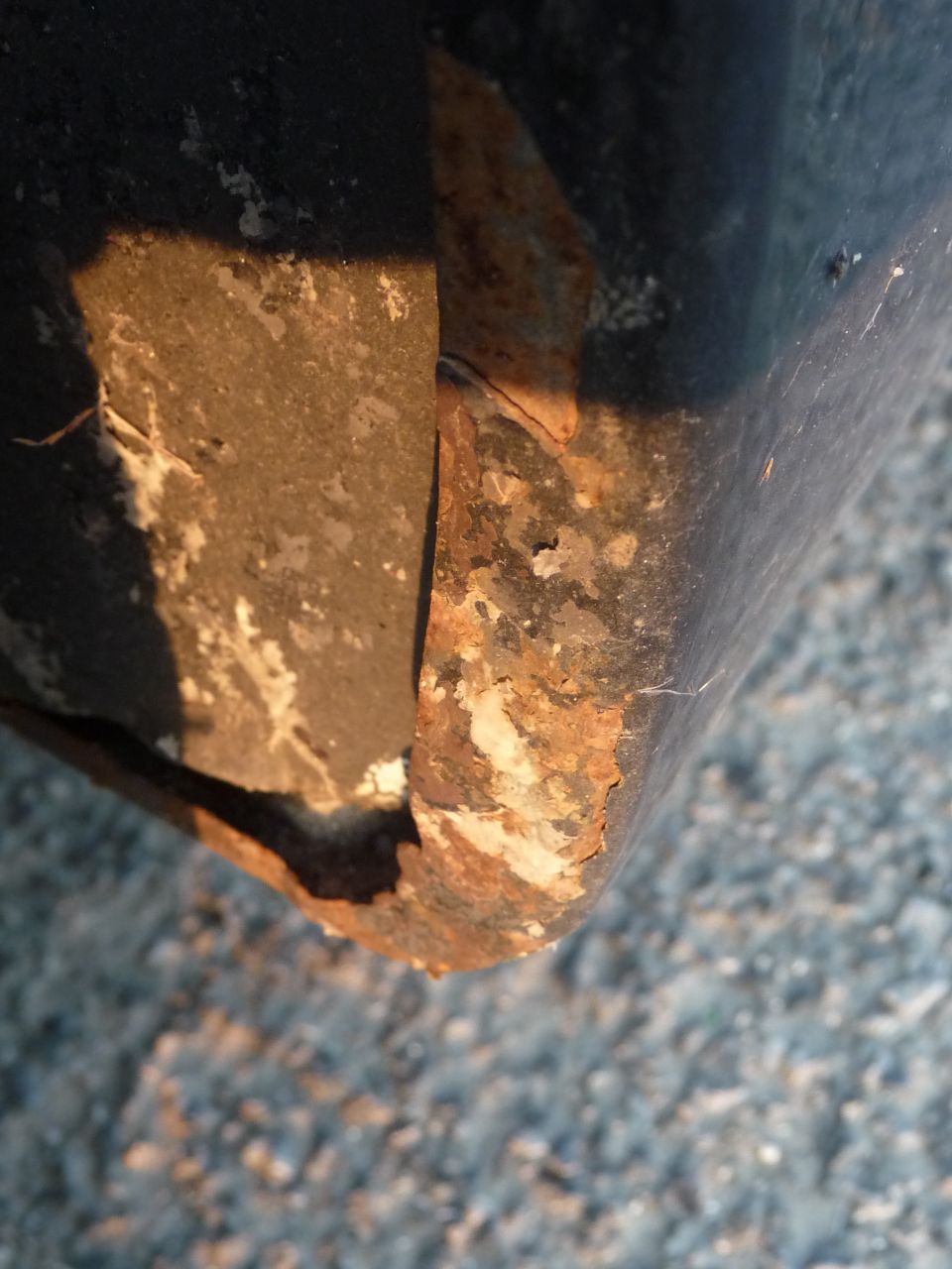

Příspěvek od Zion » 22.3.2011, úte 18:37
Nazdar, jak byste to resili ? ted po zime se to na me jenom smeje...
a vzadu to asi nebude zadna sranda...
cely blatnik strikat nechci, ted budu davat vetsi castku za dily na podvozek :???:

Taky mám takový 2-3 menší bolístky. Já bych to asi obrousil, vzal kit, zabrousil a lak. Nebo ještě něco pod lak?

Musí se to pořádně obrousit od rzi, případně použít i odrezovač. Poté to zakitovat, obrousit, nastříkat plničem, obrousit a poté lakovat. Jsem lakýrník, tak pokud byste chtěli poradit, pište SZ.

Příspěvek od Zion » 25.3.2011, pát 09:30
no ja jsem jeste nikdy nekitoval, ale vsechno je jedno poprve...
vzdycky to po me muze opravit nejaky profik :-D
ale v tom pripade bych potreboval vedet presne, jak na to, takze:
"Musí se to pořádně obrousit od rzi, případně použít i odrezovač. Poté to zakitovat, obrousit, nastříkat plničem, obrousit a poté lakovat."
to bych tak nejak chapal, jen nevim, co je to ten plnic :D
a jeste ten zadni blatnik (viz. foto vyse) jde sundat ? nebo jak je tam pripevneny ?

Pod kit musí antikoro, nebo to budeš dělat pořád dokola..kitovat holej plech co měl korozi
je nekonečný příběh..

HonzaR píše:Pod kit musí antikoro, nebo to budeš dělat pořád dokola..kitovat holej plech co měl korozi
jasne, nacisto jsem to kitovat nechtel, to by opravdu nemelo cenu, staci tam nejakou normalni antikorozni zakladovku, nebo neco spesl ?

No vzal bych na to slušnou základovku.....
čili třeba epoxidový základ DP40
/tohle je z jedný diskuze-- snaha lakýrníka vysvětlit "polopaticky" postup k smysluplnýmu výsledku../
....Je to totiž celý vo tom,že lakýrníci nemaj rádi syrový plechy,a železo jako takový.Všechny ty materiály,který sou na to aplikovaný z fabriky maj totiž sice rozdílnou tvrdost-na kterou je ovšem lakýrník zvyklej,protože s tím dělá denně.Ale surový plechy maj tvrdost,na kterou je zvyklej klempíř a ne lakýrník.Pokud si koupíš jakejkoliv novej díl,tak je z devadesáti procent aspoň v nějaký matovce,kterou ten lakýra rozbrousí(ať v ruce pod vodou,nebo excentrem za sucha) a leje na to plnič.V případě,že se jedná o nějakou exkluzivnější záležitost,tak na to nedává nejdřív plnič-fuller,ale stříkací kit-spritz.Rozdíl je v tom,že plnič(sou samozřejmě různý typy dle tvrdosti a použití)je jemnej a měl by sloužit k zaplnění mikropórů,který vznikaj při broušení(ale pod vodou 400-800-ne nějaký brutality v ruce za sucha-smirek 60-80 apod.-na to nemůžeš stříkat nic,protože se to časem do těch rejh propadne.)A stříkací kit se používá stejně jako když kituješ špachtlí s tím,že ta špachtle ti na okrajích těch ploch,který roztíráš,udělá moc velký hrany-díky kterejm se pak ubrousíš,kdežto ten nástřik pistolí ti udělá souvislou vrstvu,která se pak krásně brousí a hlavně to daleko dřív dostaneš do absolutní roviny,která je pro finální podobu laku auta nejdůležitější.
Abych ten úvod dostal do nějakejch rozumnejch dimenzí,tak si představíme jednoduchej příklad.Máme špatně vyvařenej blatník a snažíme se to dohnat kitem.Nakitujeme to,vezmeme si lakýrnickej hoblík a rovnáme.Ten hobl vypadá stejně jako truhlářskej,akorát ten spodek pod rukojetí má jen zhruba půl centimetru a je polepenej gumou,na kterou se přilepí smirek.Je to dlouhý zhruba 30 cm a finta je v tom,že díky tý rovný ploše a samozřejmě nezbytnýmu fortelu tím dokážete srovnat jakoukoli bouli...Problém nám nastává ve chvíli,kdy se dostaneme k nějaký větší bouli.Stane se totiž to,že díky tý bouli sme z části blatníku na kitu,ale z druhý části začínáme podbrušovat,díky tý bouli,až na plech.A sme u jádra věci.Ten plech má samozřejmě absolutně jinou tvrdost než kit a tím pádem se hoblík zabrušuje jen do kitu a ne do plechu...a vzniká nám co?Vzniká nám boule,která je ještě větší,než byla původně...Proto začíná veškerá sranda kvalitním klempířem.Po praseti se i sebelepší lakýrník může snažit jako sviň a je to houby platný.Nakitování má totiž smysl v tloušťkách do půl centimetru,radši tak 2mm.Víc je prasárna,protože se to jednoho krásnýho dne štípne nebo to prostě praskne a je to v hajzlu...
Dáme si modelovej příklad,jak nalakovat novej nebo pěkně klempířsky opravenej blatník:
Blatník v černým matu vezmem a rozbrousíme ho v ruce pod vodou smirkem kolem 400-600.Odmastíme celou plochu odmašťovačem a dáme dvakrát do celolaku stříkacím kitem.Stříkací kit zabrousíme excentrem-smirek 400-600.Pokud nemáme excentr tak opět ručně pod vodou 600-1000.Všeobecně platí pravidlo-za sucha excentrem 400 = pod vodou v ruce 800.Opět odmastíme a stříkáme dvě vrstvy plniče.Po vyschnutí používáme tzv.kontrolní sprej.Ideální je obyčejná černá matovka,kterou zaprášíme blatník.Když říkám zaprášíme,tak zaprášíme-žádný laky.Fígl je v tom,že teďka už budem brousit pouze ručně a pod vodou,tvrdost 800-1200 a ta matovka je tam prostě proto,že jakmile ta černá špína z černý matovky z plniče zmizí,tak sme co?...tak sme zbrousili vrchní vrstvu plniče do absolutní hladkosti.Teď už jenom odmastíme a lejeme lak,kterej už je finální.Buď lak,kterej jde rovnou do lesku nebo tzv.bázi(která je po vyschnutí matná)a přez ní lesklej bezbarvej(klar)lak.Tahle kombinace báze-lak se používá u metalízy a laků,kde chceme dosáhnout velmi vysokýho lesku.

kazdopadne bych tyto plochy kytoval tim zelezokytem.je to kyt ktery ma v sobe hlinikove sponky.drzi dokonale i na holem plechu...

Na této situaci tmelit nemusíš nic není tam na tmelení co. Odrbej rez nějakým papírem tak 200 za sucha obrus i místo okolo zdravý lak, dej si papír na nějakou gumovou podložku, když budeš na plechu rozbrus papírem 400 natři odrezovačem, pak základ na barevné kovy většinou tam je nějaký pozůstatek pozinku, pak nějaký plnič nebo stříkací tmel můžeš i dvě vrstvy vždy další přetáhni o kousek víc než předchozí aby jsi neudělal vysoký okraj, to rozbrus opět papírem hrubosti 800 ale pod vodou, opět o kousek víc než byl plnič a nakonec rozbrus okraj původního laku až k plniči papírem 2000 pod vodou neboj se udělat ten rozbrus větší, pak už jen budeš dávat pigment a nakonec lak, vždy další vrstvu o kousek větší než předchozí lakovou musíš na okrajích jakoby zprášit. Po úplném zaschnutí papírem 2000 pod vodou celé přebrousíš do ztracena a rozleštíš třeba tempem nebo jinou leštící pastou. Lemy okolo kol bych odrbal a stříknul nějakou barvou na podvozky třeba černou, hrany trpí odletem kamínků od kolo a klasická barva tam dlouho nevydrží.
