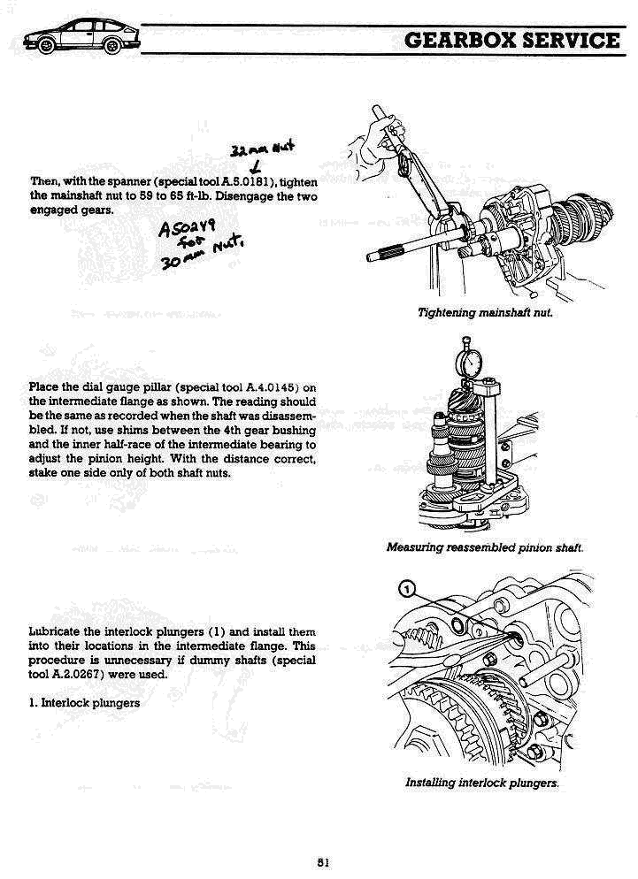

takže jsme podlehl, rozumům mazáků a nechávám převodvoku v klidu a po cca 5000km, když si nesedne, tak jí budu muset znovu rozdělat, když bude stále hučet
ono nějaká setina nehraje roly, respektive pokud to bude někdo dělat na otisk, tak tak to stejně naměří s přesností 0,5mm :)
ideál to je celé dělat úchylkoměrem :smt023

takže pastorek hučí jen při brždění motorem, takže je trochu volný- typoval bych cca 2000km a bude po hluku

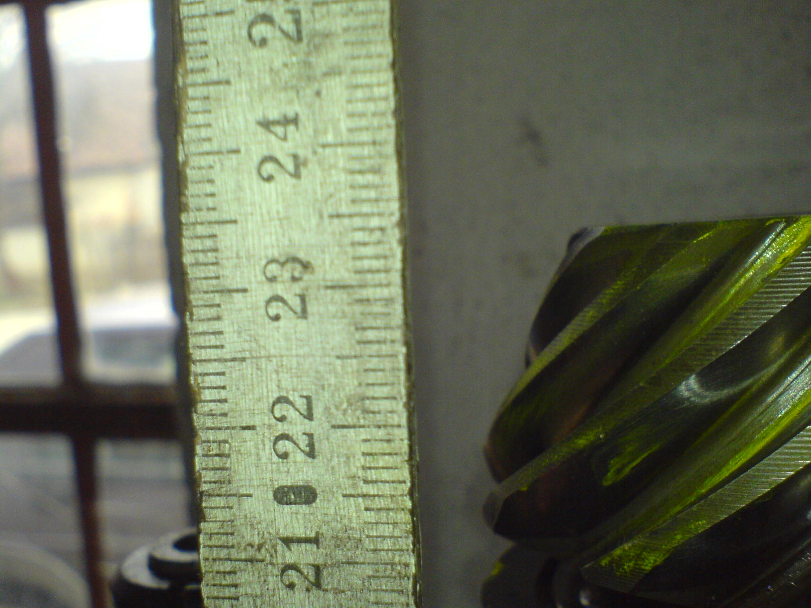

tady je rozměr délky kalibračního stojanu
doporučuju vyrobit stojan a pomocí úchylkoměru přenést "záběr" pastorku na kalibrační stojánek pro zpětnou kontrolu záběru
napadnout mě tohle dříve, tak mi ted nic nehučí :)
Re: Alfa 75-převodovka
Příspěvek od Kůrkyn » 5.4.2011, úte 13:26
dokud to budeš měřit truhlářským metrem, tak to bude v moc velkejch toleranacích :)
Příspěvek od Milano75 » 5.4.2011, úte 16:44
:-D tím truhlářským metrem je to jen pro výrobu stojánku, né tedy originál kalibračního, ale takové, že s pomocí úchylkoměru si přeneseš "délku" pastorku na tento stojánek
protže, když bys měl po dobu rozebrání stromečku to vzdálenost jen v úchylkoměru, tak si do něj omilem drbneš a jsi v háji, tak proto ten stojánek :wink:

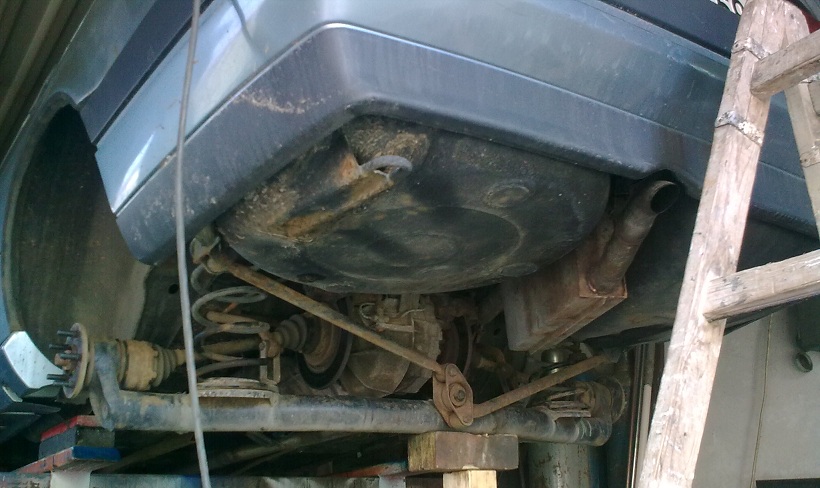

Na tom posledním obrázku mu visí lanovod od ručky :-D
Příspěvky: 4910
Příspěvek od A.J.Michal » 5.4.2011, úte 20:29
OT:
Chlapec to ma v trosku lepsim stavu nez ja :smt040
Sakra ,kdyz se tak divam tak zase mi to zadni oko hnije :smt021

Tak to je celkem klasika, to oko bude uhnilý úplně. Nezkoušej s tím někoho tahat :D

Michale, máš docela zajímavej koncovej tlumič výfuku :-D .
Příspěvek od hondzik » 6.4.2011, stř 15:24
taky jsem nad tím přemýšlel, ale neznám TDčka, tak jsem raději mlčel :-D Vypadá jak pixla od ředidla
Příspěvky: 4910
Příspěvek od A.J.Michal » 6.4.2011, stř 15:47
OT:kluci klidek, je to rucne delany tlumic co delal stryc kdyz tu alfu vlastnil, je seskladany ze 3 komor ,ktere jsou nejakym zpusobem spojene. Uz si to nepamatuji to mi bylo neco kolem 12 let, ale kupodivu tlumi slusne :smt033
od svodu je to az dozadu nerez trubka a i ten tlumic je z nerezu, bohuzel svary nerezove nejsou.
Nyni neco k prevodovce: daji se synchrony a celkove streva poridit fungl nove nebo mi do budoucna nezbyde nic jineho, nez si sehnat vice prevodovek a z nich poskladat jednu?
159 SW 2.4 JTDm 154kw Q4
