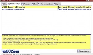

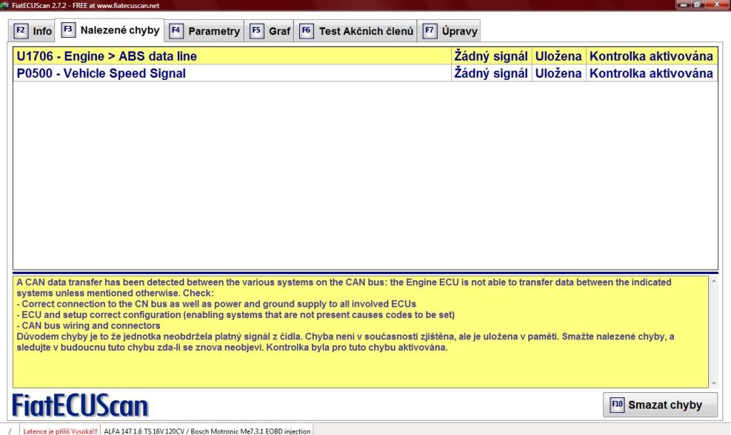

Re: ABS ASR
Příspěvek od Petr147 » 31.3.2011, čtv 22:41
:smt100
nikde to chybu neukazuje, jen při náhodných kontrolách najdu toto, vždy spolu... mám pocit, že se uloží při brždění a současném vymetení díry... a tiše mi píská při dobržďování kolo, někdy víc, někdy míň :)

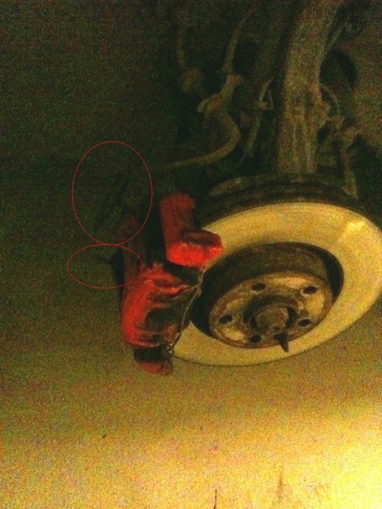

Příspěvek od Petr147 » 9.4.2011, sob 06:41
jo to mi taky jednou udělalo nebo tak jeden ze sta startů nezhasnou ty tři kontrolky ruční brzda a ty další dvě vedle :)

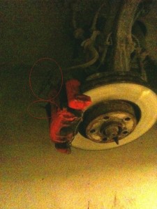

Re: ABS ASR
Příspěvek od Petr147 » 10.4.2011, ned 21:33
tak je to asi urvané čidlo ABS :???: plandá tam jenom drátek :D
počkat, koukám a ono to může být čidlo opotřebení od destičky :shock:
Re: ABS ASR
Příspěvek od Petr147 » 10.4.2011, ned 21:45
takže to bude asi fakt od destičky...
