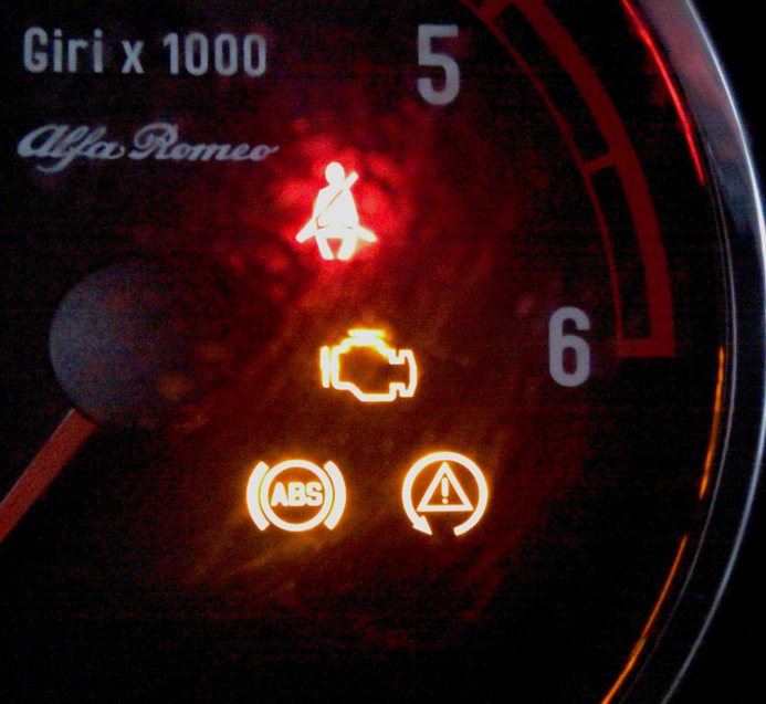

Mladenci, v ramci prevencie uvediem aktualnu skusenost s ABS.
Urcitu dobu som pozoroval jemne popískavanie zo zadnej casti. Myslel som, ze je to nieco v kufry. Avsak ako sa ukazalo, bolo to nonstop pribrzdene prave zadne koleso. Mal som prilis naspanovanu rucnu brzdu). Pocas jazdy na dialnici sa mi koleso zohrialo a na displeji nabehla hlaska ABS Failure, ASR failure, VDC falure. Mechanik mi objednal nove cidlo ABS ale to povodne sa mu nezdalo, tak dal dole kotuc aby sa dostal k naboju. A dobre spravil. Mam totalne roztaveny a rozpadnuty magneticky kruzok na naboji. To znamena- nove lozisko s nabojom (90 EUR) + ABS cidlo (25 EUR). Takze bacha na udrzbu rucnej brzdy, moze to skoncit aj takto.....

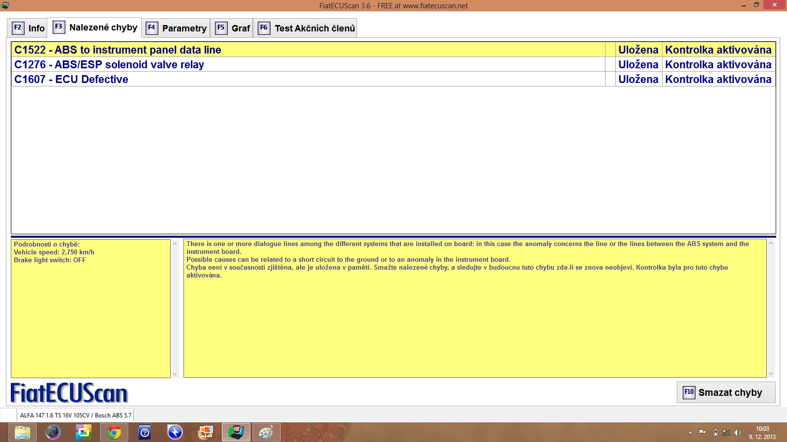

Příspěvek od kudrnmi » 17.12.2013, úte 23:48
Prosím o rady jak tyto chyby vyřešit :) Nová ŘJ ABS???
Re: ABS ASR
Příspěvek od Petr147 » 17.12.2013, úte 23:55
ty tam máš nějak komplexně chyby od ŘJ až po ventil... to nejde takhle od počítače říct...
