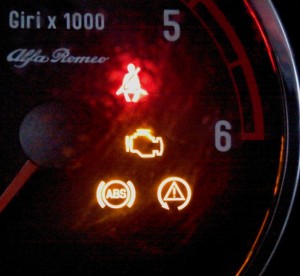

zanesená čidla na kolech, nevím přesně jaká, ale prý se po čase zanesou a zatuhnou, pak to dělá přesně tento problém... stačí prý vyčistit... konzultováno s Hynkem BrychtouPetr147 píše:![]()
jsem dneska dobrždoval před samaforama, kolo vymetlo díru a jako by poklesl tlak a za pár metrů zas začala naplno brzditstejnej problém, proč jsem to na podzim nedobrzdil...
se pokusím napíchnout jednotku ABS a snad budu chytřejší

jo jo, to se mi taky stavalo ... ale po vymene desticek a kotoucu no problemo uz

mám taky podobný problém. jednou po ostřejším rozjezdu se mi rozsvítilo na přístrojovce ABS,ASR a VDC error. od té doby to svítí a tyto systémy samozřejmě nefungují. neví si někdo rady, co s tím, popřípadě někdo z okolí Příbrami ochotný to napíchnout na počítač?

Viz. výše, bude to zanesený čidlo na některým kole co snímá hodnoty pro ABS, ASR atd.

jj,taky jsem vičistil na předku čidla a od té doby klid

za baterkou je konektor na abs, tak na něj mrkni, já tam měl zaoxidovany pin a taky mi zůstávalo svítit

Urcitu dobu som pozoroval jemne popískavanie zo zadnej casti. Myslel som, ze je to nieco v kufry. Avsak ako sa ukazalo, bolo to nonstop pribrzdene prave zadne koleso. Mal som prilis naspanovanu rucnu brzdu). Pocas jazdy na dialnici sa mi koleso zohrialo a na displeji nabehla hlaska ABS Failure, ASR failure, VDC falure. Mechanik mi objednal nove cidlo ABS ale to povodne sa mu nezdalo, tak dal dole kotuc aby sa dostal k naboju. A dobre spravil. Mam totalne roztaveny a rozpadnuty magneticky kruzok na naboji. To znamena- nove lozisko s nabojom (90 EUR) + ABS cidlo (25 EUR). Takze bacha na udrzbu rucnej brzdy, moze to skoncit aj takto.....
