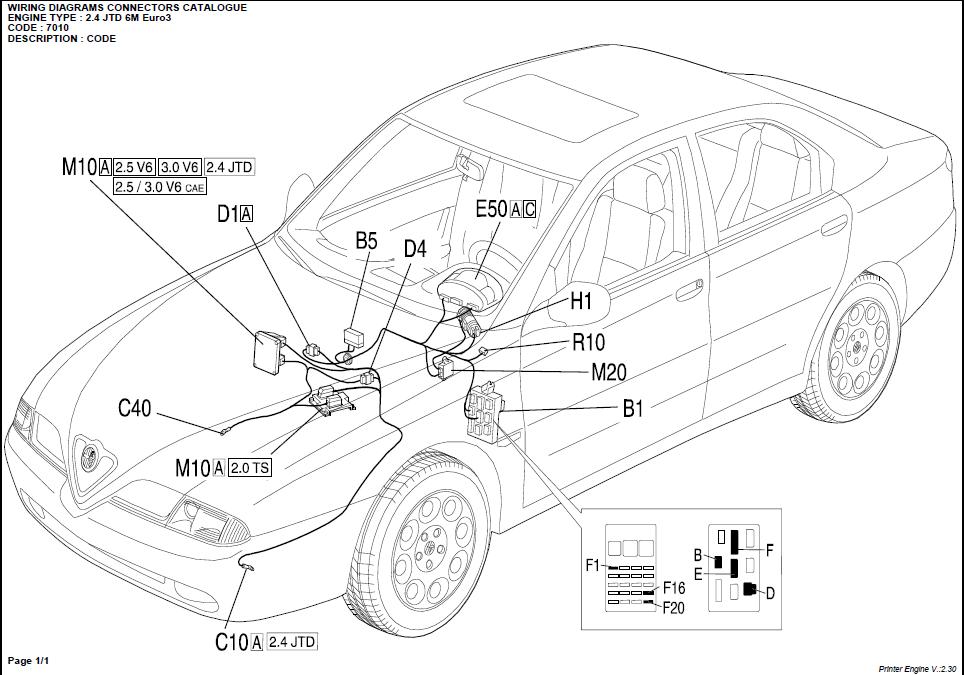

Je to ve Fiatu, mají Examiner. Teď jsem našel v eLernu obrázek toho co chtějí měnit - CODE control unit:
Přede mnou měl to auto strejda a ten s tím měl taky problémy, ta jednotka je dokonce už jednou měněná, dokonce si toho všimli i v tom servisu, že není původní, ale že je z roku 2006.
Takže teď řeším dilema jestli zase kupovat novou a čekat kdy se to zase pose_e, nebo ten imobilizér úplně vyřadit :smt102

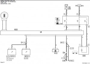

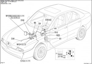

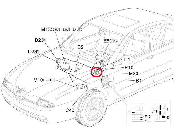

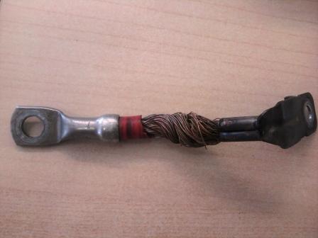

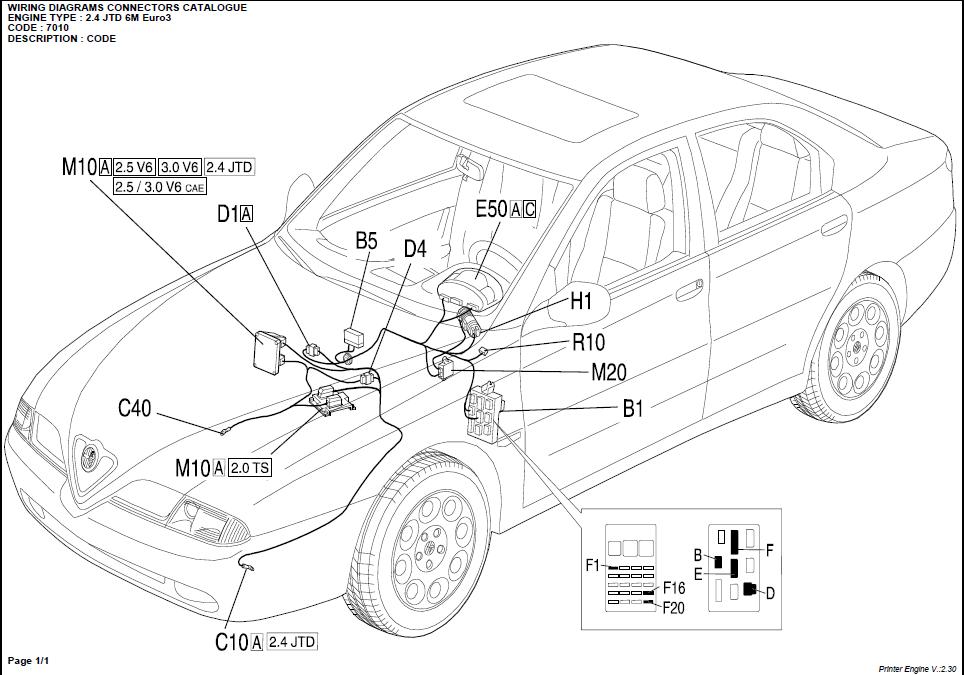

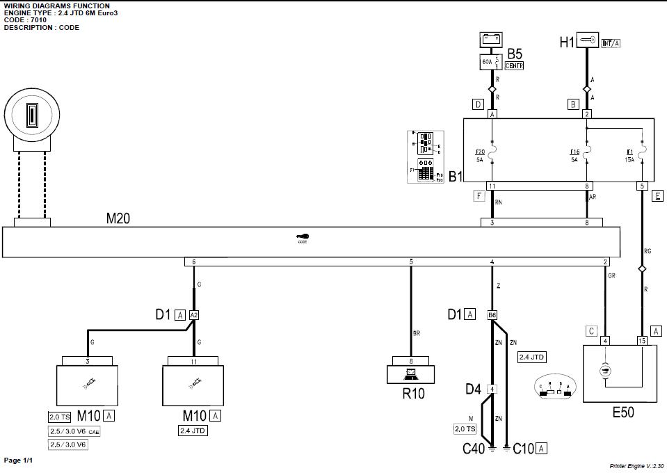

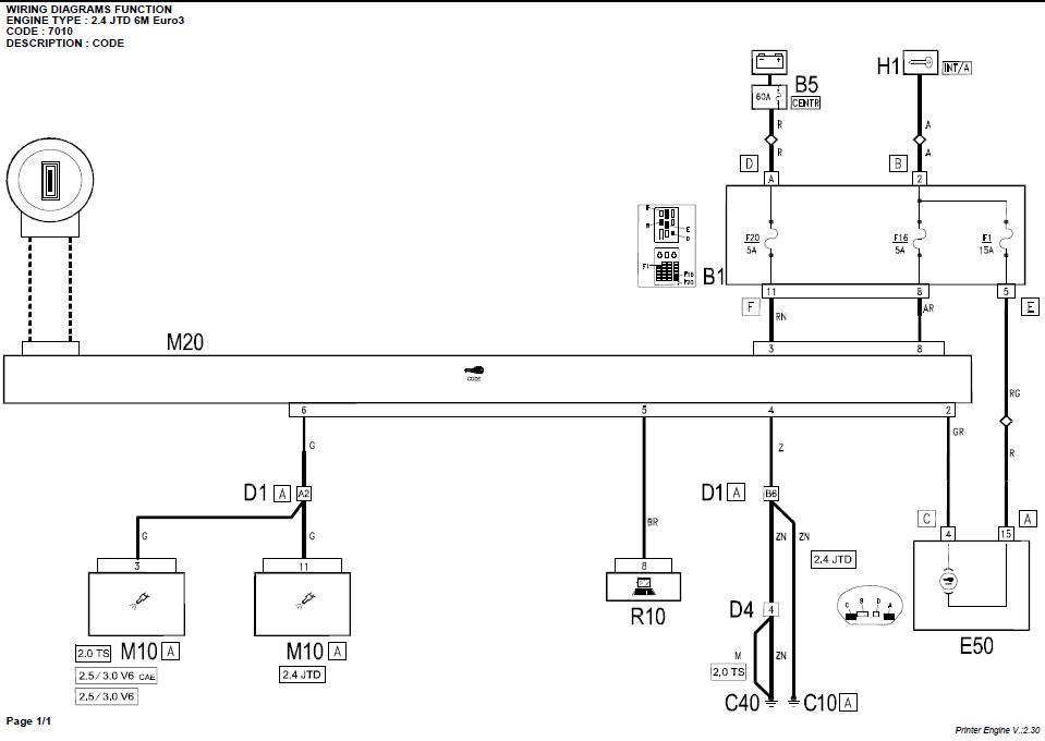

Tak uz aj mna to stretlo, z toho co som vsetko nasiel som poskusal:
1) Bateria - Napajanie(vymena) alebo ukostrenie(precistit)
2) Poistky alebo rele (aj na palivove cerpadlo)
3) chybna primacia antenka OE č. 60692064 cca 32Eur (ak ide kod vyslapat plynom a nazaberu body 1a2)
4) zblbla RJ IMO a) stratila info o klucoch(Examiner nakodovat cca 30Eur)
b) RJ sa porucala do nebicka(novy set aj s RJ motora(ECU) a sparovat( :smt068 )
c) RJ nekomunikuje s ECU(moj pripad po diagnostike),
zacal som teda patrat preco a ejha ECU bez stavi(prejavuje sa to aj tim ze nesvieti kontrolka vstrekov,zhavicov atd.), takze znova bod 2) len pre ECU,
TAK NAKONIEC VYZIHANY KABEL OD PLUSU PRIAMO OD BATERIE, VYMENENY A VSETKO SLAPE JAK MA \:D/ \:D/ \:D/ a.vs.s
par veci prikladam :diky
