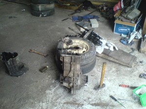

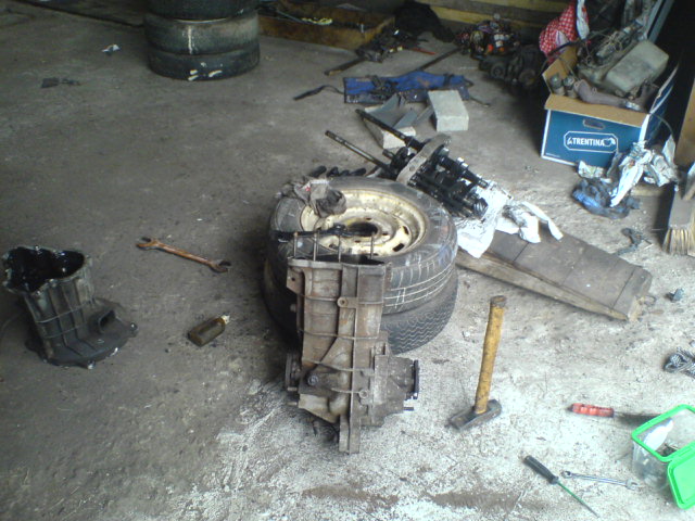

tak jsem milou převodovku rozdělal a zase: povolené obě matky jak na stromečku tak na předlohové hřídely- dá se sní vyklat ze strany na stranu v zámku
co s tím? přehážu synchrony to jo, ale když to pak budu dávat do kupy a dotáhnu stromeček jak se má, tak to určitě bude zase hučet
dále KO objímky a čelní ozuby na 2+3 RS

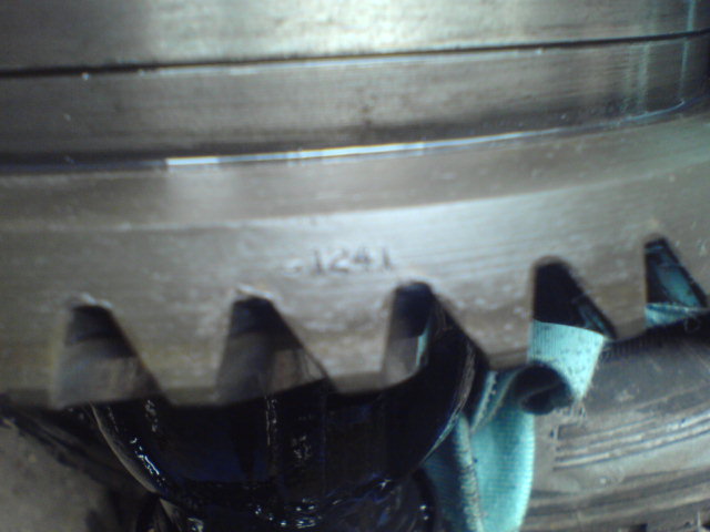

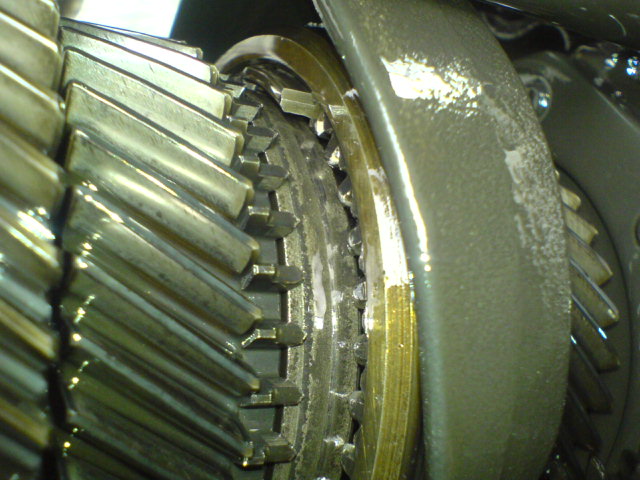

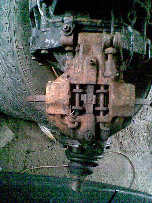

mno dnešní v pořadí již druhý pokus dovést převodovku od Lariniho se tentokrát podařil
stálý převod 12/41
čekal jsem, že bude ze samosvorem, byt pokázela z verze s klimou- bohužel není
stav synchronů viz foto
stálý převod 12/41

- RV147
- Příspěvky: 2138
- Bydliště: Pardubicko
Re: Alfa 75-převodovka
Dle foto objímka v prdeli, to samý ozub, synchron tím pádem taky..
- Milano75
- Příspěvky: 5150
správná dedukce
to na fotce je 3RS a dvojka je v bledě modrým a 5ka je jak nová

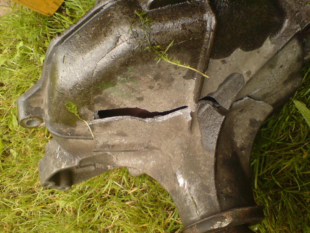

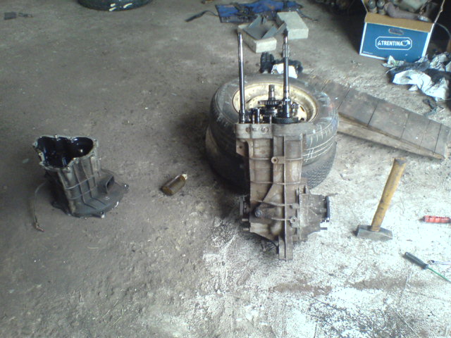

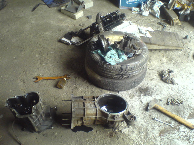

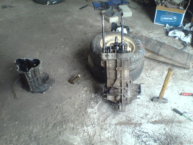

tak jsem dneska sundal spojku a kryt spojky na 2.0 ts a dal vyvážit kardan....
zítra sem dám fotky toho bordelu, co mi asi způsobilo, že to auto nejelo
zvon v kterém je spojka je na dvě regulérní půlky... takže převodovka bude cajk, jen prostě jebl hliník... ale neskutečným způsobem... fakt mi vypadly oči z důlků a chytal jsem je ještě po zemi z toho...
říkejte mi lamač hliníku
www.squadra-cs.cz
www.squadra-cs.cz
zbytek na http://icecoolman.rajce.idnes.cz/Rozbita_prevodovecka_-/ je třeba nelamat hlinik...
Nojo, já trhám poloosy a i.c.m rovnou převodovky
I.c.m. se párkrát zmiňoval že bu hodně vybruje kardan.... a zde bych spíš řekl, že došlo k poškození vlivem nadměrných vybrací.... nevývaha na rotačních částech zatěžuje to uložení velkými dynamickými silami a únava materiálu asi vykonala své. Zrovna zvon spojky by neměl být nějak výrazně namáhán samotným přenosem výkonu....
ten krutak bol mysleny ako vtip
Aby sa toto stalo vplyvom sily krutaku, to by tam musel mat iny agregat (taky UAZ minimalne
) peace milano75
V kazdom pripade cista praca, co ine povedat.
mno
tak dneska jedu pro vyvážený kardan ( cena 2000 kč vč potřebného materiálu), odveze se převodovka do servisu, kouknou která spoja je lepší bo tady mám dva sachse a tradáá můžem vyrazit na technickou :-)
