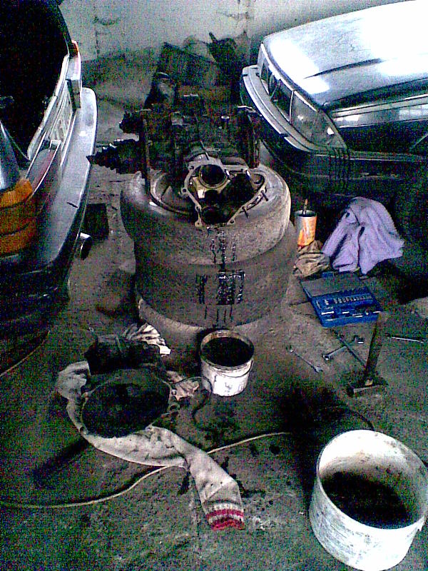

Re: Alfa 75-převodovka
tak jsem milou převodovku rozdělal a zase: povolené obě matky jak na stromečku tak na předlohové hřídely- dá se sní vyklat ze strany na stranu v zámku
co s tím? přehážu synchrony to jo, ale když to pak budu dávat do kupy a dotáhnu stromeček jak se má, tak to určitě bude zase hučet
dále KO objímky a čelní ozuby na 2+3 RS
Hučela ? Nehučela. Takže doufám, že sis změřil vzdálenost co tam byla. Utáhni to tak jak to bylo na ten rozměr, zajisti a máš po problému. Teda jestli se bavíme o tý další převodovce.
stromeček sem ještě nerozdělával ale to co říkáš znamená nedodržení postupu v manuálu
Ani bych neřekl, oni tam píšou, že se má změřit vzdálenost a nastavit. Bohužel vzdálenosti nikde neuvádí. Utahovací momenty tam doplní nějakej středoškolák podle tabulek a typu závitu. Otázka je jestli Ti třeba nehučí to ložisko v hliníkovým mezikusu, jak to máš na krev utažený.
jo hučet může cokoliv- třeba jak jsem dal pastorek více do záběru, tak se vychýlily samotná ozubená kola vůči sobě
takže rossogtv z okolí brna tvrdí, že matky dotáhnout na tvrdo
Rossogtv má vždycky pravdu, jenom mám pocit, že to s tou vzdáleností mi to říkal právě on. Každopádně ta moje je kousíček míń než na krev, ale možná že kdybych se opřel úplně a krev už by se to nehlo. Nemůžu říct, že by to šlo povolit rukou, ani zlehka klíčem.
mě se třeba stalo, že se mi povolila centrální matka, pak to hučelo jako když ti brousí kolo o lem blatníku- při deceleraci
mno dnešní v pořadí již druhý pokus dovést převodovku od Lariniho se tentokrát podařil
stálý převod 12/41
čekal jsem, že bude ze samosvorem, byt pokázela z verze s klimou- bohužel není
stav synchronů viz foto
stálý převod 12/41
Dle foto objímka v prdeli, to samý ozub, synchron tím pádem taky..
správná dedukce
to na fotce je 3RS a dvojka je v bledě modrým a 5ka je jak nová
takovej dotázek:
při výměně obyč difecu za samosvor by to chtělo vyměnit ložiska difecu co??
ergo kladívko, ložisko bez poškození z difecu těžko sundáš.....
takovej dotázek:
tak jsem dneska sundal spojku a kryt spojky na 2.0 ts a dal vyvážit kardan....
zítra sem dám fotky toho bordelu, co mi asi způsobilo, že to auto nejelo
zvon v kterém je spojka je na dvě regulérní půlky... takže převodovka bude cajk, jen prostě jebl hliník... ale neskutečným způsobem... fakt mi vypadly oči z důlků a chytal jsem je ještě po zemi z toho...
říkejte mi lamač hliníku
zbytek na http://icecoolman.rajce.idnes.cz/Rozbita_prevodovecka_-/ je třeba nelamat hlinik...
to uz musi byt aky krutak
Nojo, já trhám poloosy a i.c.m rovnou převodovky I.c.m. se párkrát zmiňoval že bu hodně vybruje kardan.... a zde bych spíš řekl, že došlo k poškození vlivem nadměrných vybrací.... nevývaha na rotačních částech zatěžuje to uložení velkými dynamickými silami a únava materiálu asi vykonala své. Zrovna zvon spojky by neměl být nějak výrazně namáhán samotným přenosem výkonu....
ten krutak bol mysleny ako vtip Aby sa toto stalo vplyvom sily krutaku, to by tam musel mat iny agregat (taky UAZ minimalne ) peace milano75 V kazdom pripade cista praca, co ine povedat.
mno tak dneska jedu pro vyvážený kardan ( cena 2000 kč vč potřebného materiálu), odveze se převodovka do servisu, kouknou která spoja je lepší bo tady mám dva sachse a tradáá můžem vyrazit na technickou :-)
