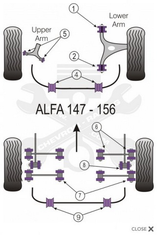

Re: zvuky ze zadní nápravy
Příspěvek od Petr147 » 1.1.2011, sob 09:01
co všechno nenahrazuje powerflex na zadní nápravě? mám ji docela vymlácenou a jestli by to vyřešila instalace powerflexů nebo jestli zůstanou místa, kde se neinstaluje a tam by se musely zas dát normální silentbloky
Příspěvek od Chevron » 14.6.2011, úte 13:44
Petr147 píše:co všechno nenahrazuje powerflex na zadní nápravě? mám ji docela vymlácenou a jestli by to vyřešila instalace powerflexů nebo jestli zůstanou místa, kde se neinstaluje a tam by se musely zas dát normální silentbloky
Pokud se bavime o AR147 tak Powerflex nahrazuje si myslim vsechno co tam je...viz obrazek.
