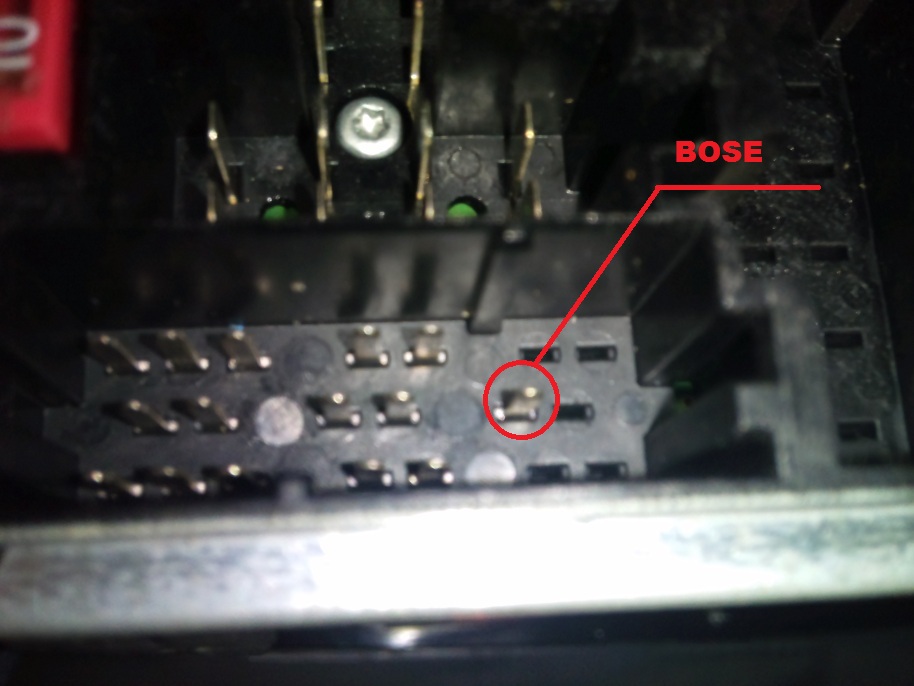

Re: Bose - zapojení
Co je přesně to buzení pro rádio? Mám jeden svazek od zadku co vedl po pravé straně až dopředu a pak dva drátky jsem si vytáhnul ze svazku co vedou po levé straně od zadu až k pojistkám.

Re: Bose - zapojení
je to konektor na radiu, lde se ma dotahnout napeti... tam je dobry mit taky ten konektor...

Re: Bose - zapojení
kurnik ten nemám, to jsem nevěděl, že tam je taky ještě něco, to je speciální konektor nebo jen nějaký drát, odkud to vede k tomu rádiu?
