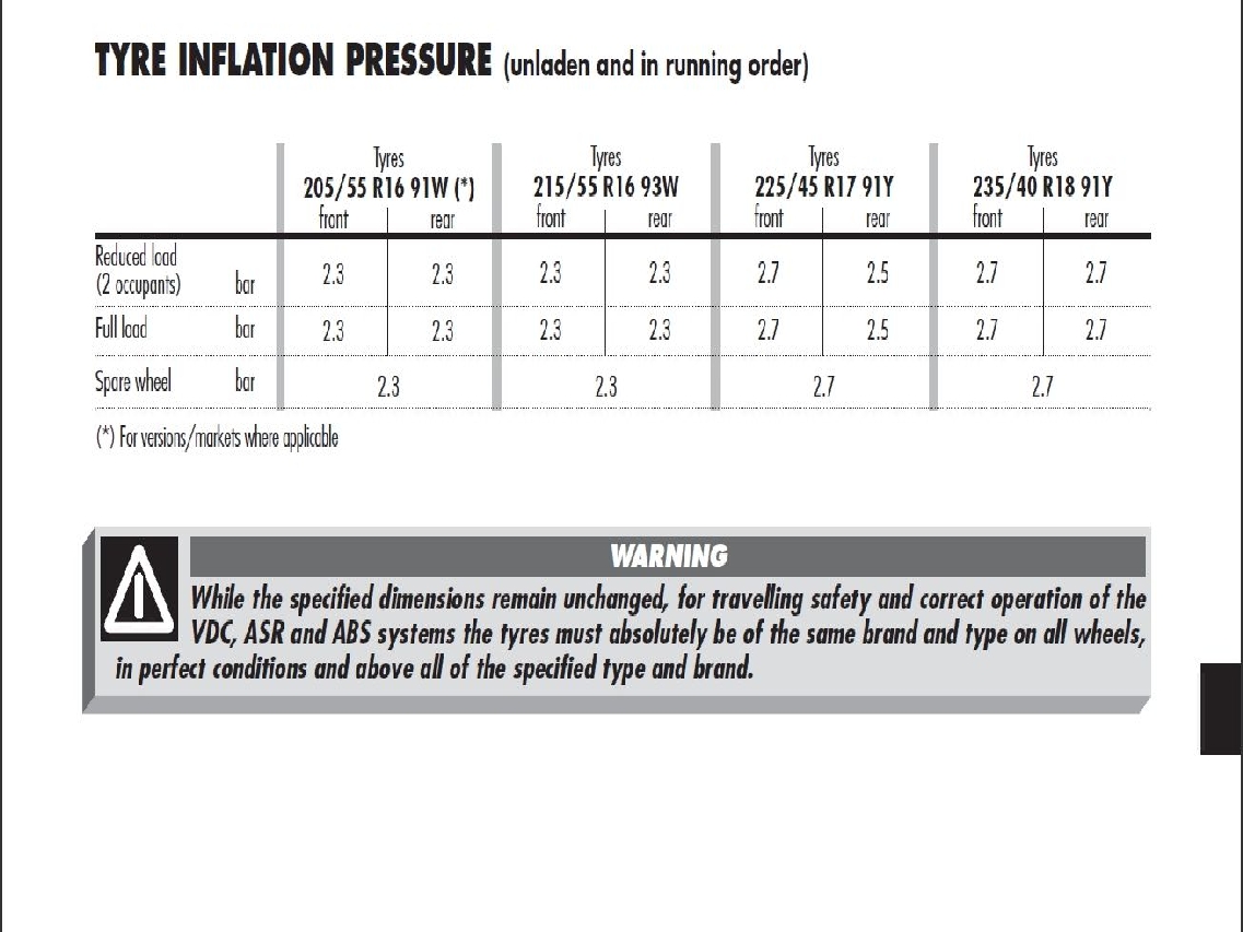

16tky a 17tky se mají foukat dle štítku a starého manuálu na 2,3. 18tky a 17tky dle nového manuálu na FL na tlak 2,7.

18" 235/40 podla manualu na 2,7

Vpředu mám 225/45 R17 a foukám 2,7. Je tomu tak týden co mi měnili gumu protože se mi na ní udělala boule (byla asi 10dní stará tak jí vyměnili v záruce) takže já foukám od teď na 2,4. Rozdíl sem v jízdních vlastnostech nepozoroval. Mám Michelin Pilot Primacy
