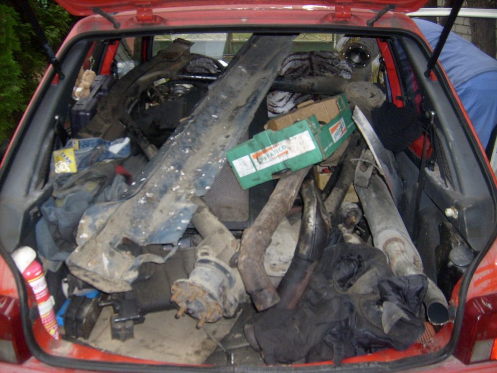

mno tady do 205ky sem nacpal, motor 2,4TD, převodovku, vejfuk a mrtě krámů

Chlapi díky za pěkný fotky :-) ale já jsem neměl starost aby se ten motor vešel do kufru velikostně - jde mi o to abych ho tam byl schopen "nandat". Když ho zavěsím ke stropu, tak ho do kufru nenaložím. Budeme na to maximálně dva a Zaremba fakt nejsem :-)

Milano75: koukám že ten Peugeot měl i sportovně sníženej podvozek :-D

do 205ky jsme motor cpali na kotouči a jen se překulil přes hranu
motor 2,4TD váží 270kilo
u té 205ky taky sem jednou dával motor tak, že sem odpojil plynovzpěry a otevřel co nejvíc 3té dveře s tím, že se motor spustil kladkou rovnou do kufru :)
