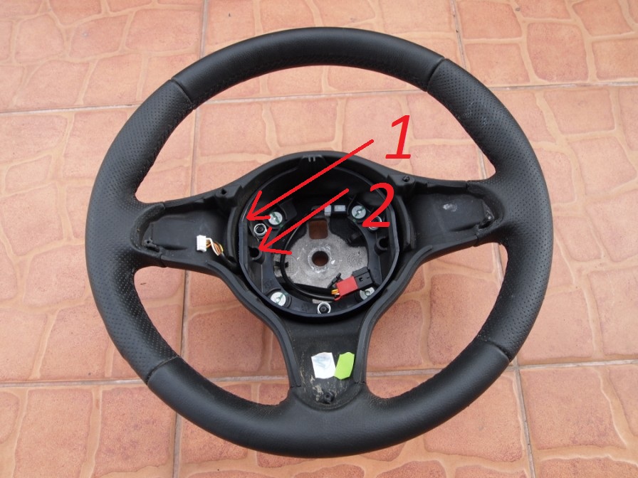

Ahoj potřebuju radu jak vyndat z volnatu airbag? Díky
lubo
Příspěvky: 343
Re: Airbag
Příspěvek od lubo » 2.8.2011, úte 19:49
Ahoj zezadu na volantu máš 2 dirky musíš tam vrazit šroubovák a zabrat bud směrem ven od volantu a nebo směrem ke středu volantu a pak se ten airbag vycvakne, ale spíš směrerem ven viz. foto 2 jsou ty dírky a 1 tam je zacvaklej Airbag

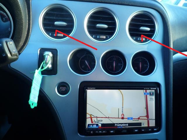

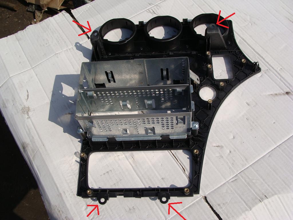

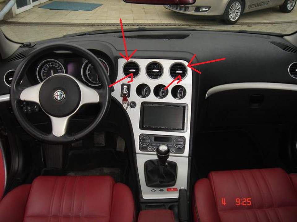

Ahoj tak nakonec ti to písnu už dnes středovej panel drží na 4 šroubkách viz. foto 1 a 2 , ale nejdřív musíš sundat ten plast co je pod řadičkou je jen přicvaklej na 4 místech viz foto3 tam jak jsou ty červený kroužky tak tam je to přicvaklý ,nejdřív tam vsuneš šroubovák to je za 1 a za 2 zapáčíš lechce na horu a ono to vyskočí,takže za 1 sundat kryt pod řadičkou pak se dostaneš na ty spodní šroubky na tom středovém panelu pak musíš vyndat levej a pravej horní pruduch na vzduch viz. foto 4 a podním jsou ty horní 2 šroubky. Jinak je dobrý vyndat i radio

Kámo ještě dotaz když si tak znalej :smt023 jak dostat ven vydechy topení abych je nějak neponičil?? :-D
lubo
Příspěvky: 343
Re: demontáže airbagů a vše kolem
Příspěvek od lubo » 3.8.2011, stř 22:20
Ahoj musíš si udělat třeba ze svařovacího drátu takový háčky jak jsem ti je tam namaloval a strčit je do tý zpodní dražky cca tak 1,5 až 2cm dovnitř prostě až to zahákneš. Zaháknout a zatáhnout k sobě, a nelekej se když to nepujde ,drží to docela dost.Prostě musíš zatáhnout a oni vyskočí , taky jsem se toho bál když mi to nešlo.
