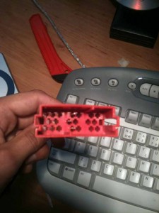

Zdar, používám ten Blaupunkt Bluetooth-USB-Interface a mám i ovládání na volantu a Bluetooth. Viz fotky a návod jak to zapojit. Ale musí říct, že to není žádný zázrak. Většinou po startu nenaběhne USB, musím vypnout a zapnout rádio. Na dlouhé cesty ok ale když cukám po Praze radši poslouchám Rádio :-D . Občas se mi stane u HadsFree že nejde mikrofon. Zase musím vypnout a zapnout rádio. To se ale stává zřídka. Jinak ještě doporučuji všechny písničky přejmenovat jen na čísla, zrychlí to ovládání a star usbčka. Některé písničky s český názvem to úplně ignoruje. Pokud by měl někdo firmware který tyto problémy nedělá prosím ať napíše verzi, nebo ho rovnou pošle ;-) zkoušel jsem jich několik ale bez změny. A na stránkách výrobce už odkaz nefunguje :-(

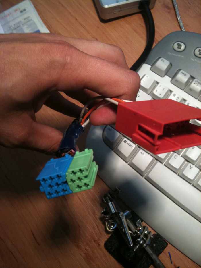

Jinak na radiu ani na Interface jsem nic nepájel, koupil jsem konektory a vyrobil si mezi kus.

Mezikus z konektorama a na ten jsi naletoval ten další konektor?

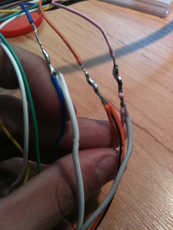

Takže už jsem se rozpomněl, jak jsem tu udělal. Už je to taky delší doba. Koupil jsem konektor (zasuvku / samičku) jako je v rádiu. Na kabelu co vede z Interfacu jsem napájel 3 dráty co jsou potřebné pro ovládání z volantu(pin 10, 12 a 11), konce drátu jsem napinoval (pin 10, 11, 12) do nového konektoru. No a pak jsem ten Interface zapojil celý do rádia a do toho nového konektoru jsem zapojil původní dráty, co vedly do rádia. Snad jsem to popsal srozumitelně.

Konektor. Ten tlustý černý kabel je ten co vede z toho interface.

A ten novej červenej konektor se pripoji k ovladani na volant?

Jo, takže ty jsi jen odizoloval dráty, které vedou do konektoru jež půjde do rádia, (10, 11, 12), tam jsi naletoval tři dráty, které jsi napinoval do toho červeného konektoru a jsou zase v pozicích 10, 11, 12,. Všechno zůstalo jak bylo je ty 3 dráty vedou k červenému konetkoru - ty jsou připojeny jen do nepřerušených kabelů od USB. A ten červený konektor je předpokládám standardní ISO?

Jo jo, přesně tak, dík za doplnění . Je to ten Mini ISO konektor. http://www.ahifi.cz/mini-iso-konektor-p ... kabel.html

Ale tu stranu s těmi dělenými konektory nepotřebuješ? Stačí jen ten velký ne?

Přesně tak, ty dělený pasují do velkého červeného :wink: Pro přestavbu stačí jen ten velký červený.

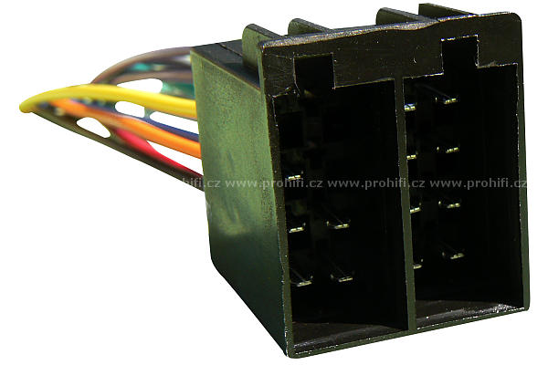

A to je podle mě klasický ISO konektor, že jo?

Je to MINI ISO konektor. ISO je větší a vypadá jinak. Jako na fotce.

Jo, už vidím rozdíl. Děkuju, hned se jdu podívat, jestli ho nemají někde v blízkosti bydliště.
