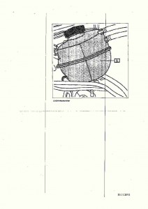

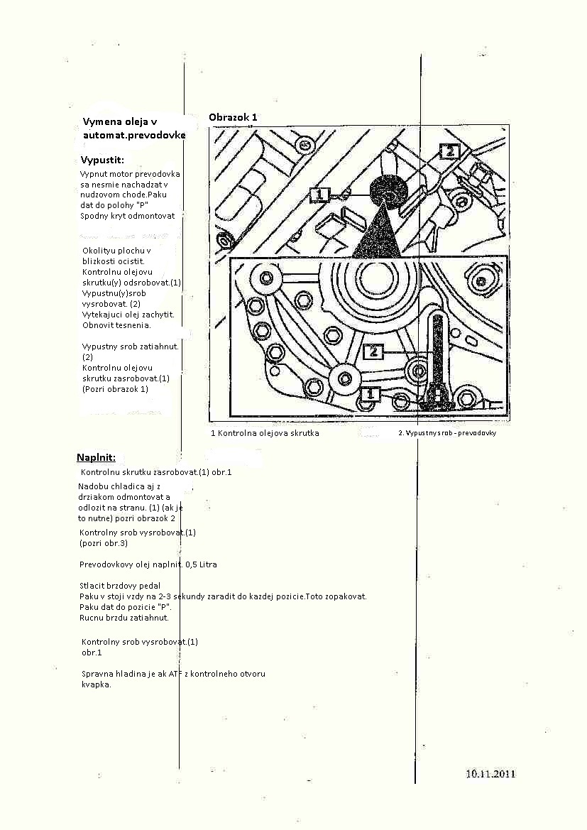

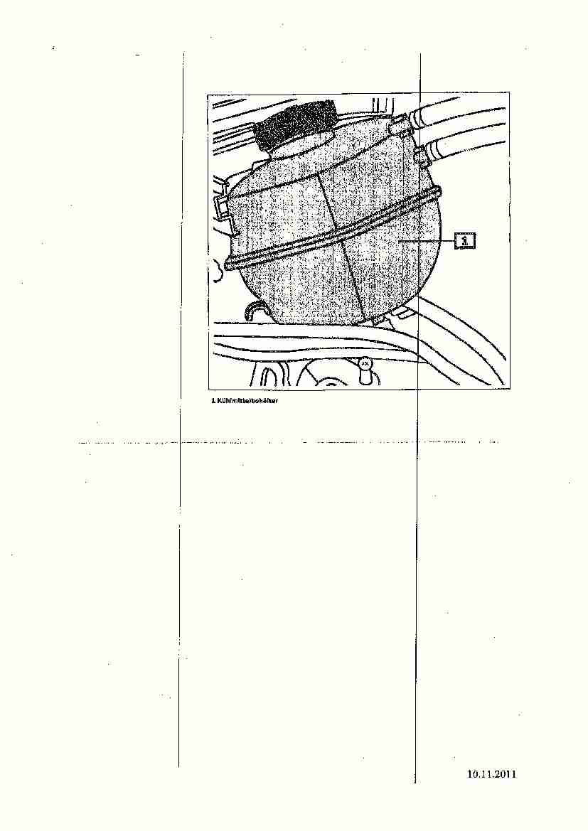

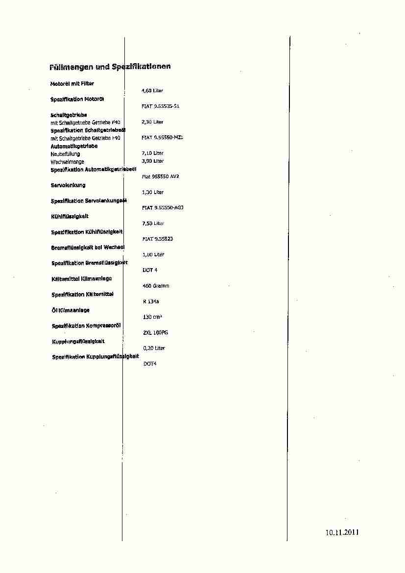

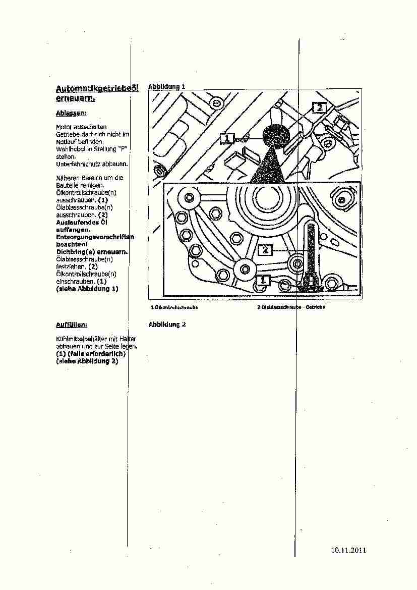

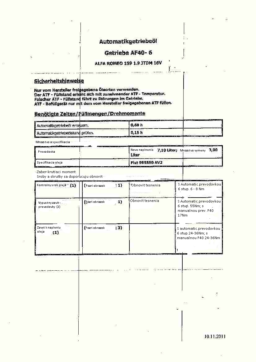

Příspěvek od Andy159sw » 31.10.2011, pon 16:50

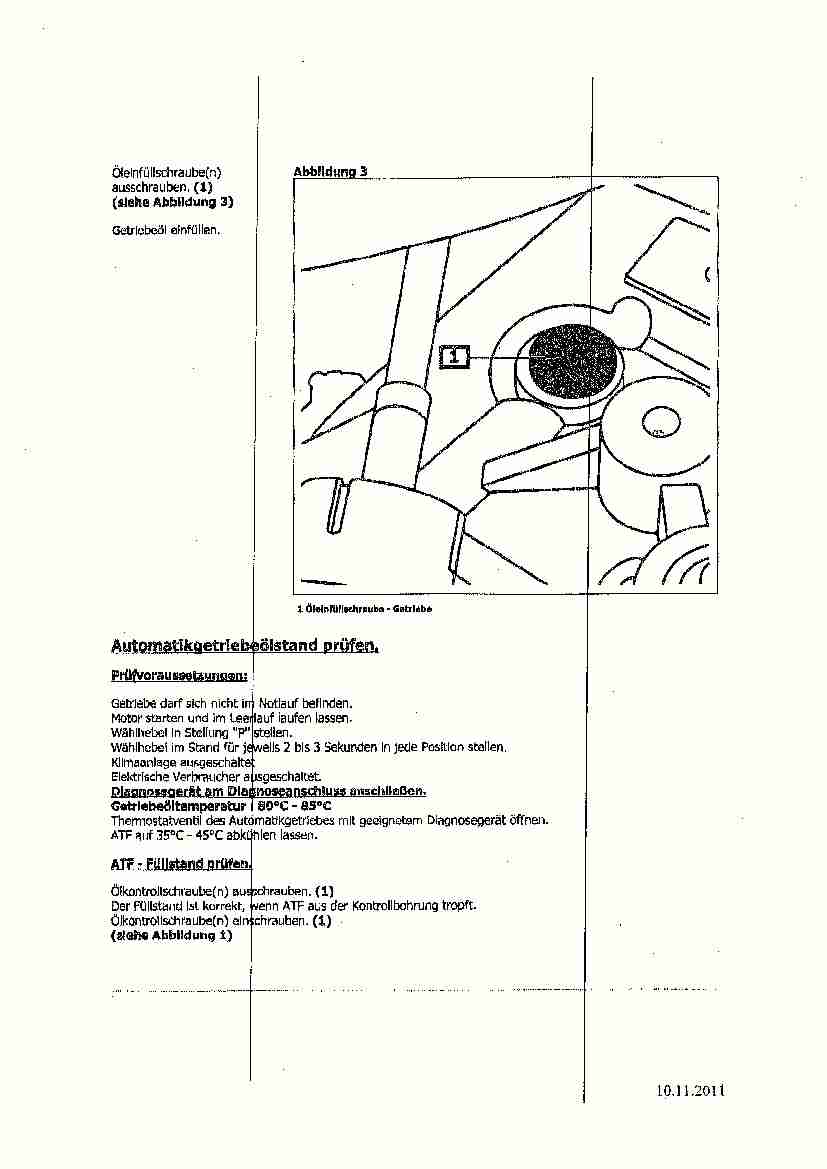

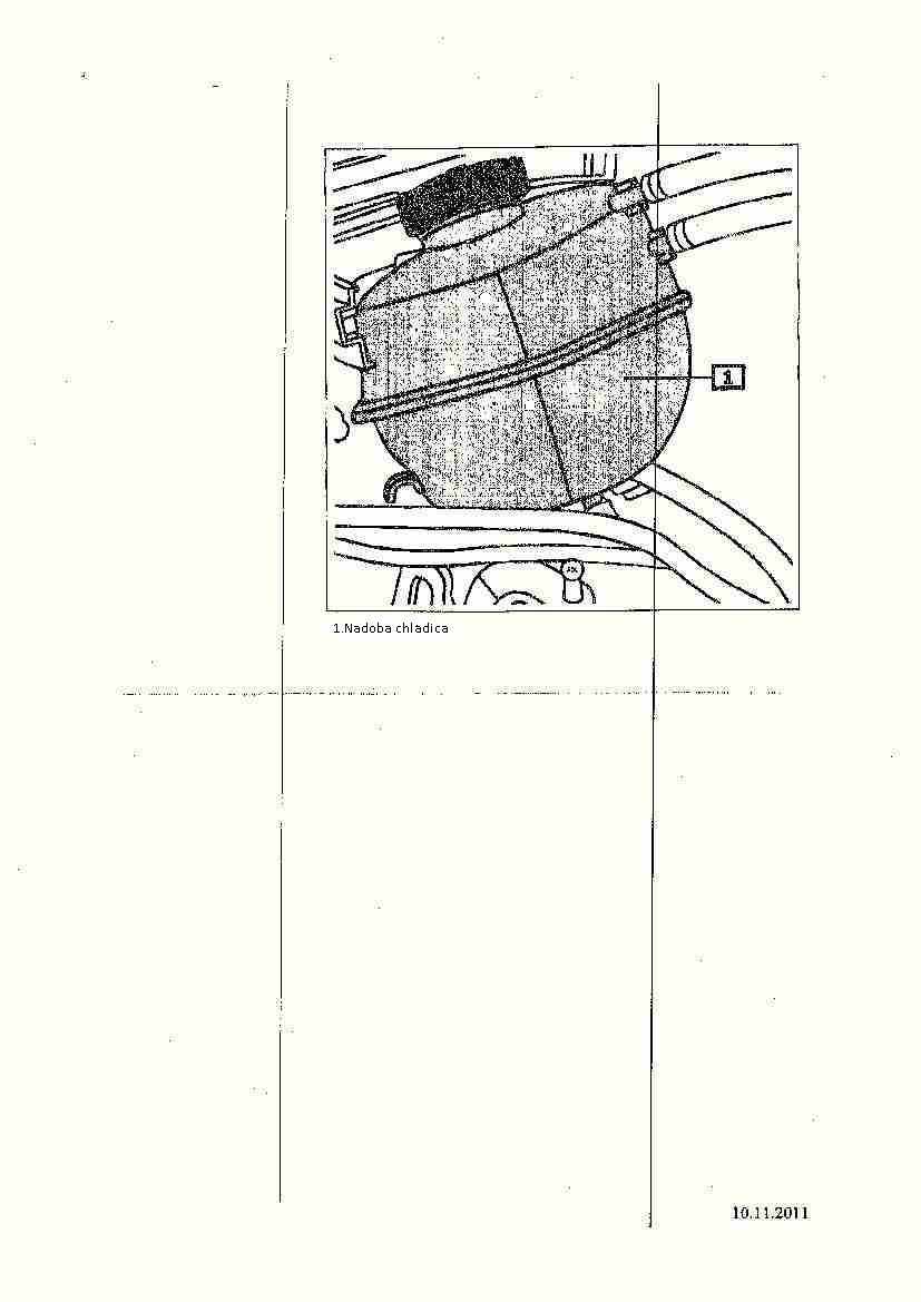

Ahoj. Ja som nasiel na nete dva ktory sa zaoberaju vymenou oleja v prevodovkach. Ked chces cez sz ti poslem cisla. A odkial ze si? Jeden je v Pk a druhy Nr.
AR 159Sw, Q~tronic
Ex VW Polo 1.4, 55kw
Andy159sw
Příspěvky: 656
Bydliště: Neusiedl am See
Re: QTRONIC
Příspěvek od Andy159sw » 12.11.2011, sob 13:39

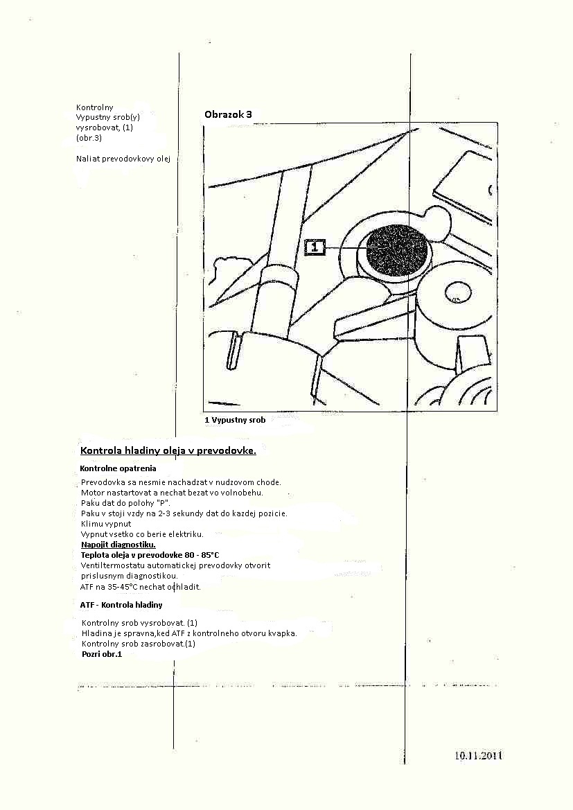

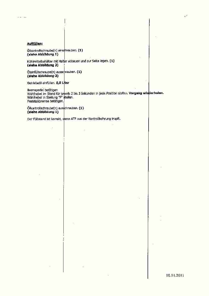

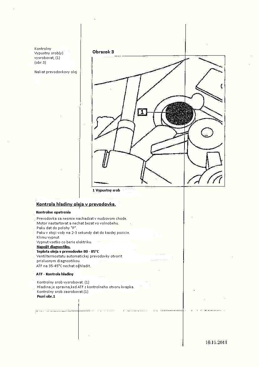

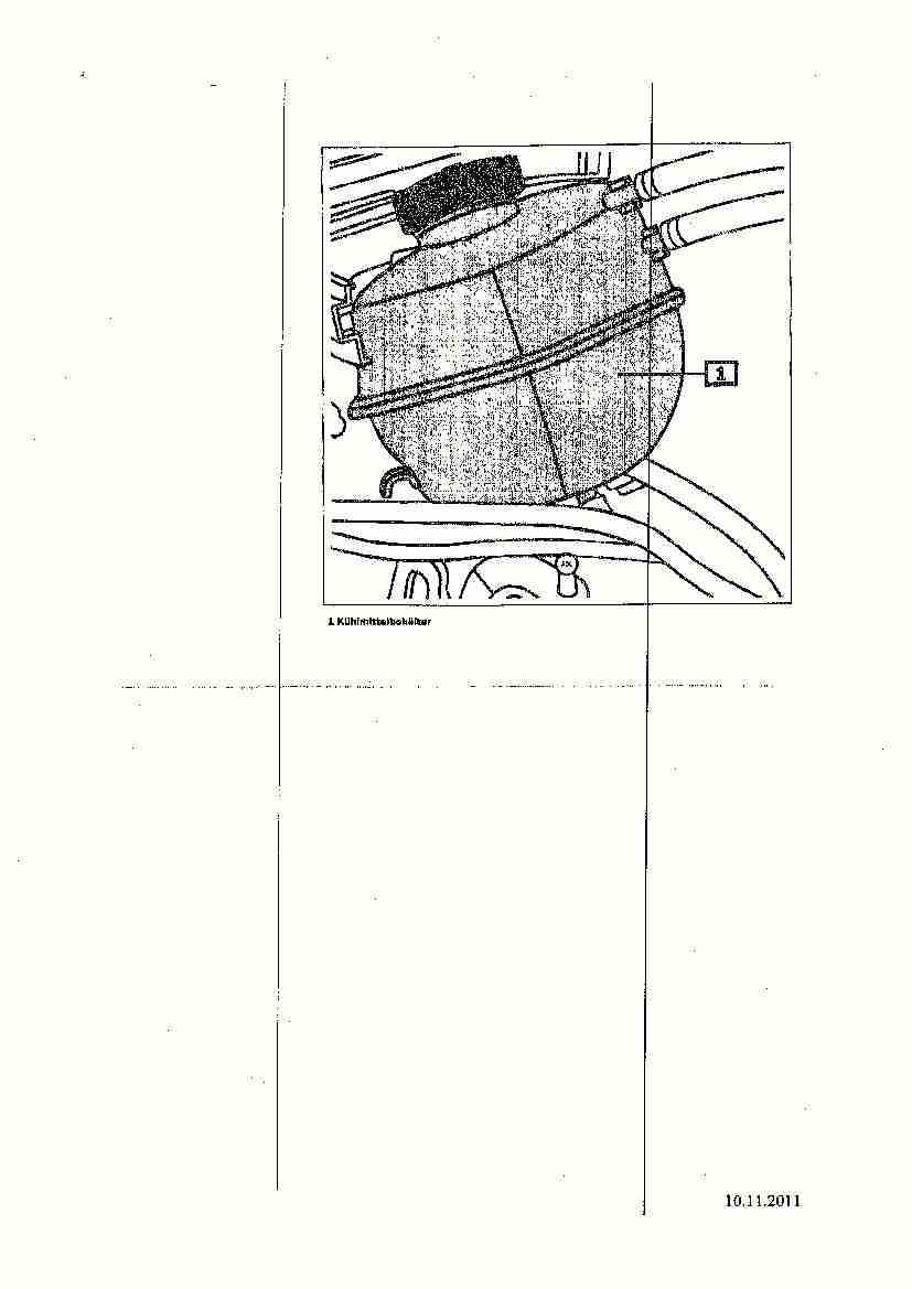

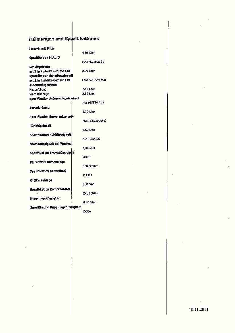

Takze tu to je prelozene, len neviem niektore nazvy ako som mal napisat tak ak ma niekto pripomienky to vylepsim.Tych 0,5 litru oleja je myslene tak ze sa to tam naleje pred nastartovanim auta, lebo tolko staci aby sa dostal do systemu.Ostatny sa leje pri nastartovanom aute ako je tam pisane.

Danopanci
Příspěvky: 104
Registrován: 6.4.2011, stř 09:46
Bydliště: Prešov
Re: QTRONIC
Příspěvek od Danopanci » 14.11.2011, pon 08:56
ANDY159 - super práca :pivko

Olej v AT prevodovke vymenený - pre istotu :drivers: .....
Alfonz má najazdených 21 800 km - tak pre pokoj v duši som olej v prevodovke vymenil. Najväčší strach som mal - v akom stave ten olej bude - ale dopadlo to nad moje očakávania - čiže mi padok kameň zo srdca.
K výmene - žiadny filter v prevodovke sa nemení - ten tam síce je - ale je doživotný - čiže mení sa pri oprave prevodovky.
Olejový chladič tam žiadny nieje - je tam len vodný výmenník (značka KTM a rovnyký ako na DUCATI :smt097 )
Vymené celkovo 3.9l oleja - dôležité je dodržať teplotu oleja pri kontrole hladiny - rozdiel vo výške hladiny od 50 do 80 stupňov je zhruba 0.2-0.3l oleja.
Po najazdení zhruba 200 km sa prevodovka správa ako keby bola po výmene - čiže hladké radenie a podradzovanie. :smt041

Capacity: Capacity 3,3 liter Service fill
Capacity 6,1 liter Dry fill
