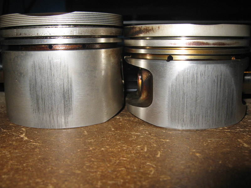

níže na fotce je píst z 75ky a 155ky ve 155ce je evidentně nižší píst ('nebo se pletu)
jsem myslel, že ty motory jsou stejné
Re: Zadírání motorů TS 16V
Příspěvek od Kůrkyn » 29.9.2011, čtv 21:01
ten novější píst je trochu "EVO" - je výrazně lehčí

Příspěvek od hondzik » 6.10.2011, čtv 10:21
Tzn i jiný ojnice? nebo ten nižší píst má ojniční čep výše?

Kůrkyn píše:ten novější píst je trochu "EVO" - je výrazně lehčí
155 v 2,0 je jen ten motor co je v 156tce nebo je i ten hranatej co vypadá jako z 75ky??
Příspěvek od rosso155 » 6.10.2011, čtv 22:54
Oba, ten starší je 8V.
Příspěvek od Milano75 » 6.10.2011, čtv 23:02
v 75tce má 2,0 výkon tuším 145 HP a ve 155 s lehčíma pístama má motor jaké parametry?? mluvím o 8v
Příspěvek od rosso155 » 7.10.2011, pát 00:04
píšou, že 143 koní, napiš Possimu155, ten jí má s tím dvoulitrem.
