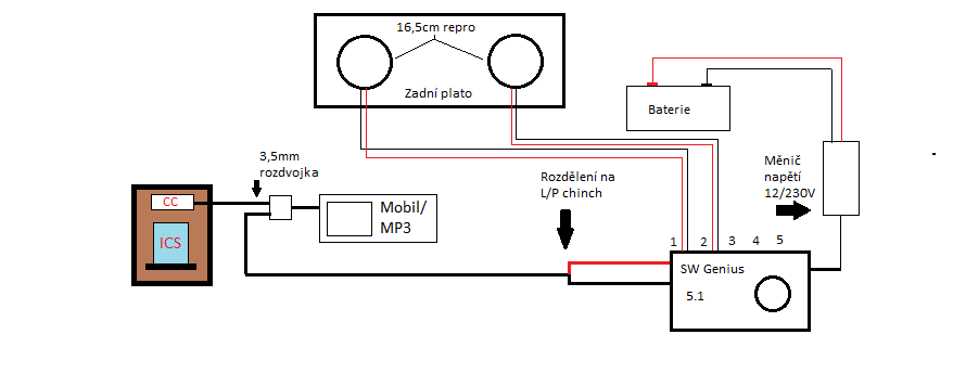

Nemam to přeci jen zapojený blbě? Dělal sem to podle přiloženýho návodu, schéma sem nakreslil dole. Jedná se o tyto reproduktory: http://www.ahifi.cz/reproduktory-hertz-dsk-165-4.html
Všem díky za rady, nerad bych je kvůli tomu vracel

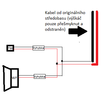

Ale když si ty reproduktory postavim vedle sebe tak je rozdíl hned jasnej, origo sou papíráky, tyhle ne, origo maj prťavej magnet a tyhle obří, kvalita zprocování je taky někde jinde. Nevim možná je to jen blbě zapojený ale podle mě se na tom nic zkazit nedá. Od toho repra tam byl tušim jeden červenočernej kabel a bíločernej, předpokládal sem že plus bude červený tak sem to zapojil tak. Nebo to snad Taliáni maj jinač?alfi166silver píše:Muzika ve 166tce byla na vysoké úrovni, dělal ji BOSE a Harman Kardon, se nediv, že to "lepší", hraje stejně. Pokud máš v autě origo DSP, není kam dělat upgrade...
