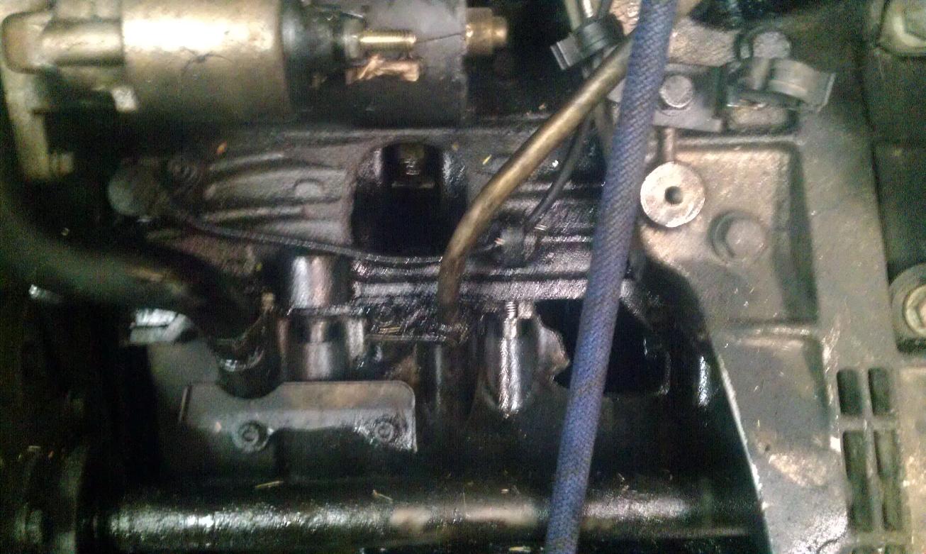

Čau kluci, včera mě bohužel na dálnici něco proletělo blokem z motoru ven. Mám AR 166 2,4 JTD 100kw samotného mě zajímá co to bylo, díra je pod startérem myslím že to asi byl kus pístu kterej odpálila klika. Ale toť není teď aktuální. Hlavní je aby co nejrychleji jezdila, takže k věci.

Docela by mne zajímalo co a proč se rozhodlo jít blokem ven.

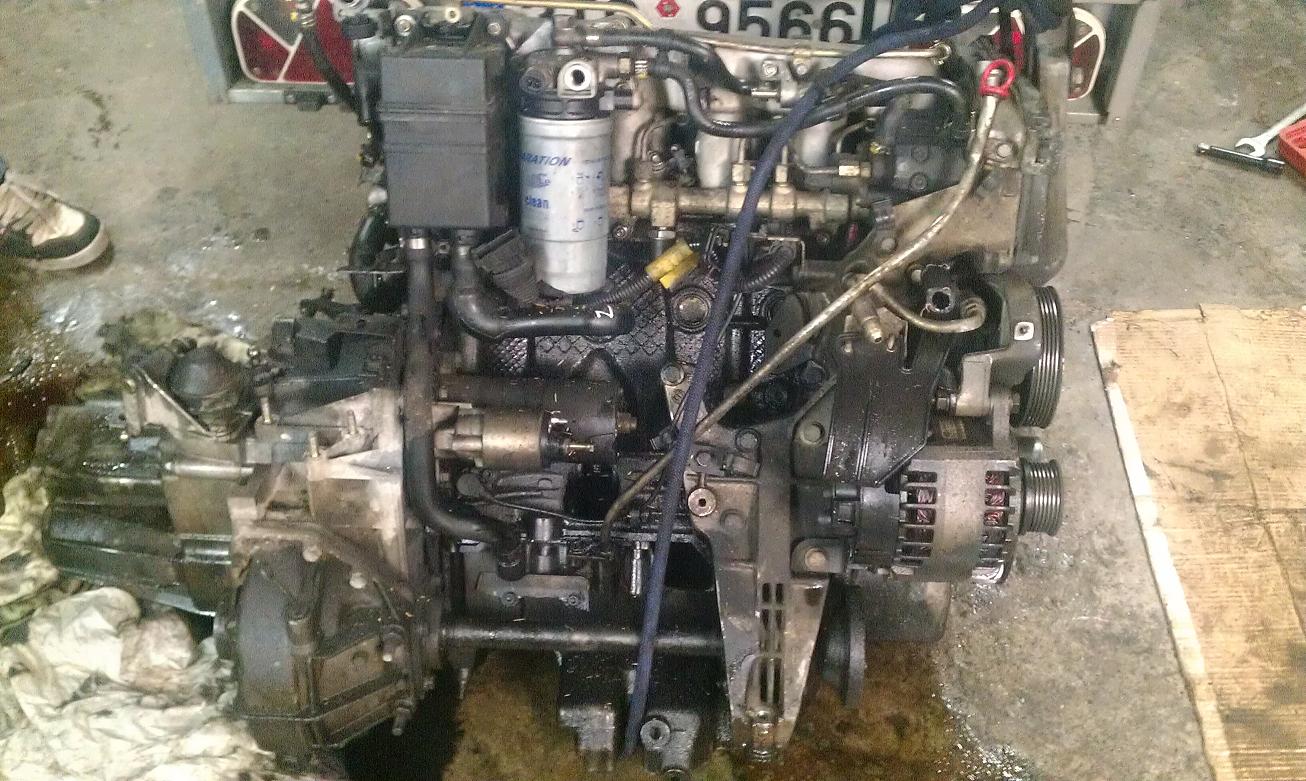

dělám s italskýma autama už nějakej ten čas, to že se to stane TSku mě nijak nezaskočí ale u JTD sem to nikdy neviděl.. za chvíli de motor ven z auta už drží akoráť na silenblocích a je celej odpojenej. Jak budu stíhat určitě ho rozdělám a budu pátrat. Můj typ je buď že se rozletěl píst a nebo ojnice

Šály celé šrouby sou dokonce dvě díry :shock: vůbec netuším co se mu stalo nic nenaznačovalo problém nic :-S

teď sem ze zajímavosti koukal na rozvody nejsou ani roztrhlé ani skočené takže do rozebrání je mě to záhadou
PS: olej měla měněný 26.8.letos měnil sem ho sám i s filtrem a měla na něm nalítáno cca5000km takže odpadá možnost že se to stalo olejem. Měním po 10 000km cca 4x ročně

kůrkyne, sám víš že tyto motory vydrží půl mega mrknutím oka motor neměl žádné problémy jen oáza mě furt sral že mě lehce chrastil řetízek na srazu a jirka konkol nad celou alficí jízdou i stavem všeho jen slintal.. o motor sem se staral v autě trávím víc jak kdekoliv jinde je to můj druhej domov.. a na pluto je to dál :-P
pomale mám chuť založit anketu co to bude až se to rozdělá, můj typ je že se rozletěl píst a klika ho odpálila ven to mě připadá jak jediný reálný řešení. Navíc to je snad první JTD o kterému se něco takovýho stalo o TS je to známé ale JTD?! navíc motor do poslední sekundy jel jak hodinky žádnej náznak průseru.. ale každopádně hned jak se to stalo sem vypl klíček takže to půjde poznat co se to stalo

Takhle většinou ven vyletí ojnice. Osobně bych tohle už neopravoval a koupil druhý motor. Vynde to o dost levněji !!!

A jak se opravuje takovy blok motoru po potycce s ojnici???

blok se neopravuje, ten se musí vyměnit + samozřejmě komplet klikové ústrojí :) vrch by měl být v pohodě, jednoduše oprava (dokupování poškozených věcí) vyjde určo dráž než koupě polomotoru. Ale jsou lidi co chtějí mít klid na duši a nechájí si vše udělat nové.

kluci stalo se mě to jeden den a druhej den už sem si jel pro motor dělám s dílama na italy a správnej obchodník ví i kde co má konkurence a zakolik ;-) ale jak na sviňu sem poslední 100kw prodal před měsícem a mám tu jen silnější a to už je hoňka a nejistota to překopávat.. každopádně teď sem řešil problém s chladičem oleje moje auto ho nemělo a motor co sem koupil jo takže nechat udělat hadice zítra chladič už mám, motor je venku přehozená převodovka rovnou se dělaj i věci typu ramena spojka setrvák rozvody atd prostě aby vše bylo ok. to jak někdo psal x majitelů předtím ano máš pravdu ale auto mám skoro rok a máme spolu skoro 40 tis a to jen díky tomu že mám ještě jedno auto na větší dřiny (hengr a vození moc špinavých dílů) takže mě to mrzí v autě trávím většinu času a je to má srdcovka prostě

ps: vlastně jak je fotka je v pozadí vidět vlek na něm ještě na rámu stál novej motor ;-)
