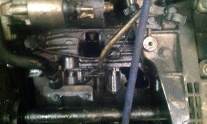

Čau kluci, včera mě bohužel na dálnici něco proletělo blokem z motoru ven. Mám AR 166 2,4 JTD 100kw samotného mě zajímá co to bylo, díra je pod startérem myslím že to asi byl kus pístu kterej odpálila klika. Ale toť není teď aktuální. Hlavní je aby co nejrychleji jezdila, takže k věci.
Mám motor z Lybry 2,4 JTD ALE!!! 103kW co sem na ně koukal sou trochu jiný ale zajímala by mě problematika výměny. Turbo a řj by zůstala ze 100 kw a motor by šel ze 103 kw. problém co jsem koukal bude hadice co vede plyny co ovládá egr zpět do sání ale víc sem si nevšiml. Co myslíte je to reálné? Díky za rychlé odpovědi..

dělám s italskýma autama už nějakej ten čas, to že se to stane TSku mě nijak nezaskočí ale u JTD sem to nikdy neviděl.. za chvíli de motor ven z auta už drží akoráť na silenblocích a je celej odpojenej. Jak budu stíhat určitě ho rozdělám a budu pátrat. Můj typ je buď že se rozletěl píst a nebo ojnice

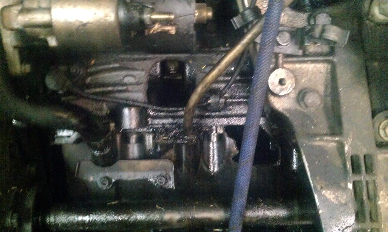

Šály celé šrouby sou dokonce dvě díry :shock: vůbec netuším co se mu stalo nic nenaznačovalo problém nic :-S

teď sem ze zajímavosti koukal na rozvody nejsou ani roztrhlé ani skočené takže do rozebrání je mě to záhadou
PS: olej měla měněný 26.8.letos měnil sem ho sám i s filtrem a měla na něm nalítáno cca5000km takže odpadá možnost že se to stalo olejem. Měním po 10 000km cca 4x ročně

kůrkyne, sám víš že tyto motory vydrží půl mega mrknutím oka motor neměl žádné problémy jen oáza mě furt sral že mě lehce chrastil řetízek na srazu a jirka konkol nad celou alficí jízdou i stavem všeho jen slintal.. o motor sem se staral v autě trávím víc jak kdekoliv jinde je to můj druhej domov.. a na pluto je to dál :-P
pomale mám chuť založit anketu co to bude až se to rozdělá, můj typ je že se rozletěl píst a klika ho odpálila ven to mě připadá jak jediný reálný řešení. Navíc to je snad první JTD o kterému se něco takovýho stalo o TS je to známé ale JTD?! navíc motor do poslední sekundy jel jak hodinky žádnej náznak průseru.. ale každopádně hned jak se to stalo sem vypl klíček takže to půjde poznat co se to stalo

Takhle většinou ven vyletí ojnice. Osobně bych tohle už neopravoval a koupil druhý motor. Vynde to o dost levněji !!!

A jak se opravuje takovy blok motoru po potycce s ojnici???

yan.ko píše:A jak se opravuje takovy blok motoru po potycce s ojnici???
blok se neopravuje, ten se musí vyměnit + samozřejmě komplet klikové ústrojí :) vrch by měl být v pohodě, jednoduše oprava (dokupování poškozených věcí) vyjde určo dráž než koupě polomotoru. Ale jsou lidi co chtějí mít klid na duši a nechájí si vše udělat nové.

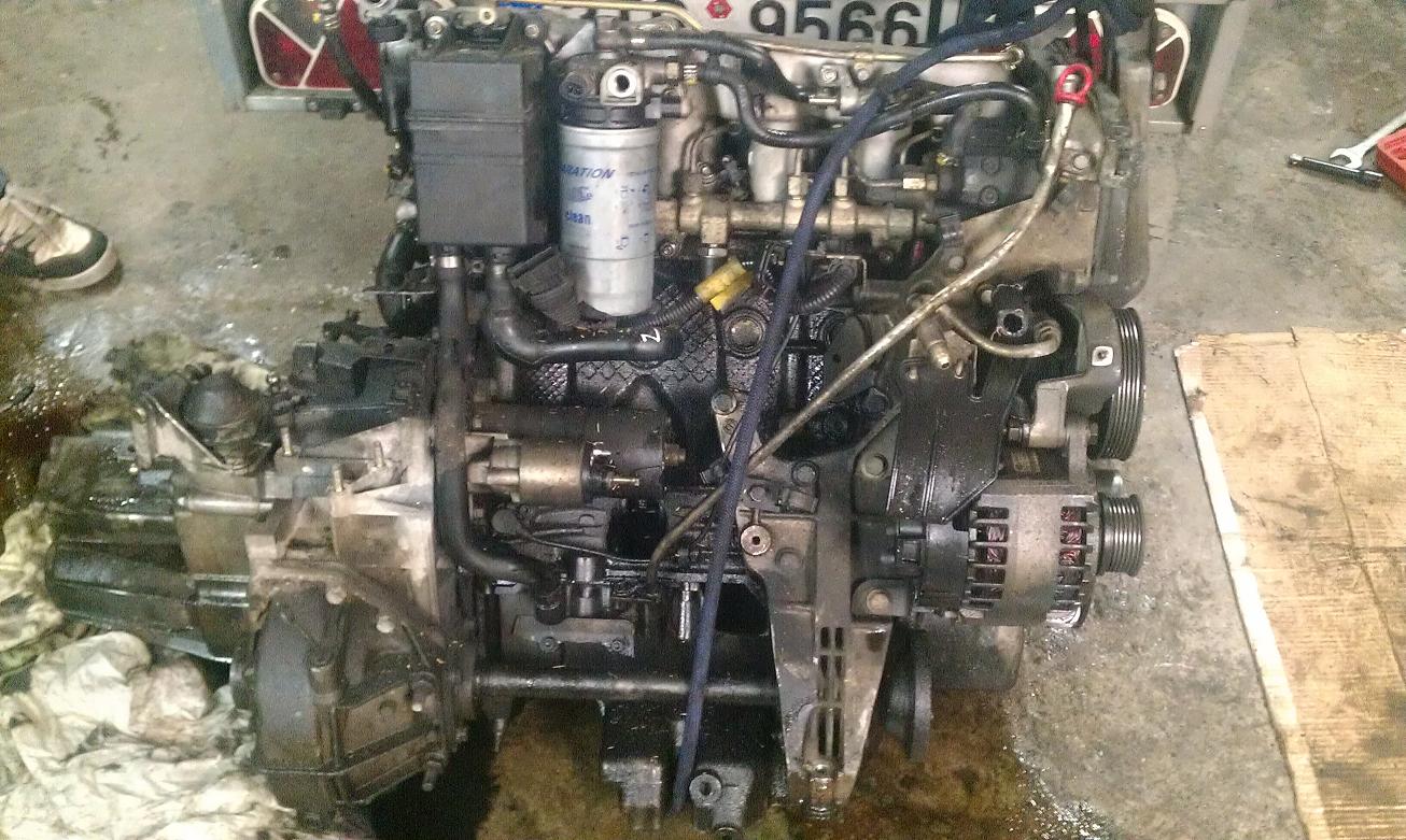

Příspěvek od carsch » 12.10.2011, stř 00:12
ps: vlastně jak je fotka je v pozadí vidět vlek na něm ještě na rámu stál novej motor ;-)
