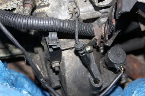

JJ--vždycky zapomenu, že na 2.4 JTDM je 6-kvGM, klasika má 5-kv i 6-kv
měrku jak na skříni, tak na diferáku
diferák :-)

..otvor na vrchu skříně převodovky 5kv---měrka je tvaru-obdoba tý na diferáku, nechce se mi po šuplatech ted hledat :-) a na to abych jí vyfotil v 6-kv zasunutou v převodovce GTV bych se musel převlíknout,vzadu za motorem je málo místa..
HonzaR
Příspěvky: 1930
Re: převodovka pro 2.4 JTDm (6q GM)
Příspěvek od HonzaR » 25.10.2011, úte 10:47
Měrka zasunutá v diferáku 5-kv
