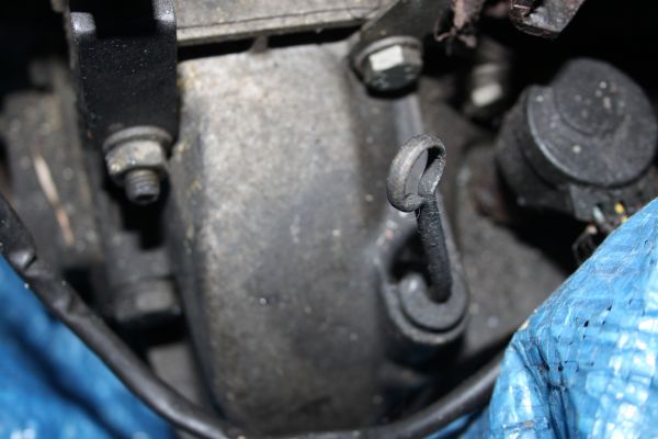

Re: převodovka pro 2.4 JTDm (6q GM)
Tuším,že starší 2,4 asi měly

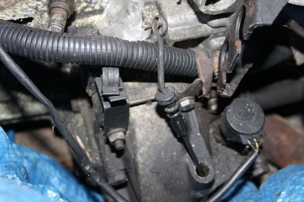

JJ--vždycky zapomenu, že na 2.4 JTDM je 6-kvGM, klasika má 5-kv i 6-kv
měrku jak na skříni, tak na diferáku
diferák :-)
diferák :-)

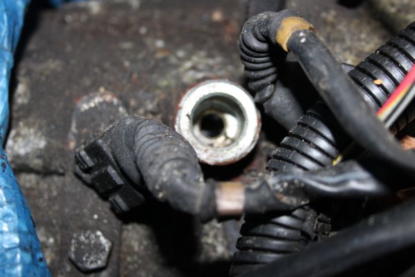

..otvor na vrchu skříně převodovky 5kv---měrka je tvaru-obdoba tý na diferáku, nechce se mi po šuplatech ted hledat :-) a na to abych jí vyfotil v 6-kv zasunutou v převodovce GTV bych se musel převlíknout,vzadu za motorem je málo místa..
Jj to též vím, měl jsem ji tam taky ale to bylo.A ted nevím podle čeho se řídit, to je ten problém.
