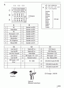

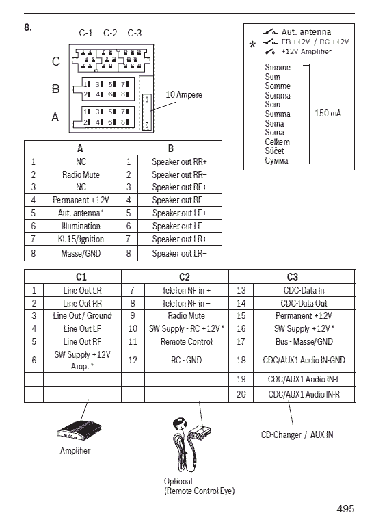

Podle mě to je jenom redukce - AUX a zapojeny piny 18, 19, 20 - podle zapojení ve schématu. Ale bude to brát jen hotovou hudbu - MP3 přehravač, ale USB ne. Externí zdroj třeba zvuk z DVD. Ale údajně rádia jsou hodně citlivá na vstupující signál, ale podle mě by to mohlo fungovat z rádiem, které umí obsluhovat changer. Zjistil jsem, že některá rádia, byť mini ISO konektor mají, ale jinak nebo vůbec není zapojený.

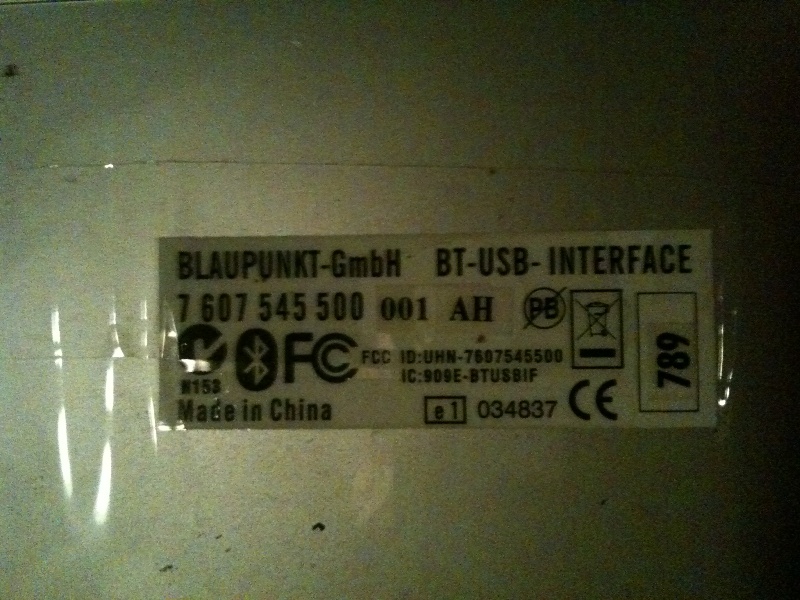

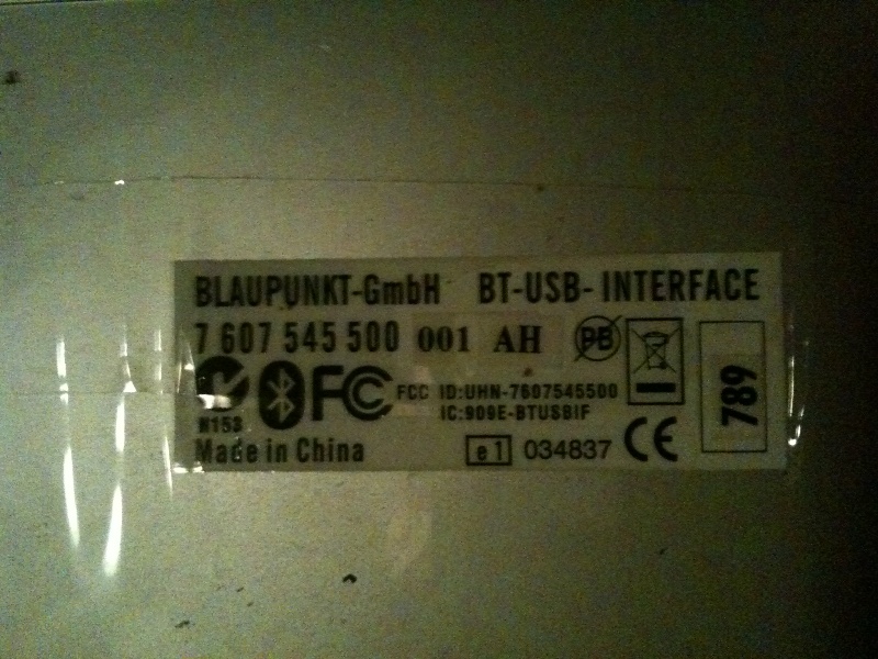

jak poznám co mám stáhnout za soft.. někdo tady psal že odrovnal interface špatnym softem... na interface mám štítek 001 AC oba softy končej na 001 takže ten novější??

Hilfe!!
Blaupunkt Bluetooth-USB-Interface 7 607 545 500 001
BT-ID: <0-19-61-0-22-53>
HW-VER: 1
SW-VER: 6B27
SW-Sta: OK
P.Date: 7113
P.Code: CN
Config: [CDC_BASIC]
Created by Application SW 6B27
Jakej soft tam můžu dát??
