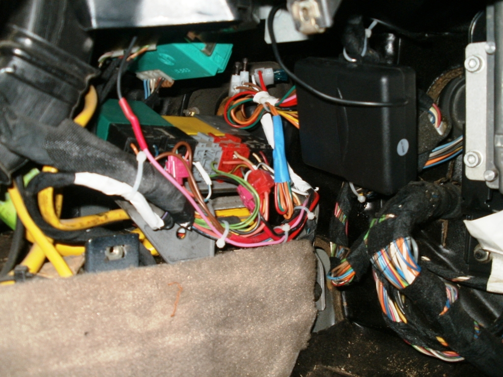

z řidici jednotky žluta krabička jdou na dveře tří kable ,když to nevidim tak ti to nepopišu oni se potom vetvy nekde po přistrojovkou do dvou řad na prave a leve dveře kde to přesne je to vetveni nevim protože sem to nehledal zameřil jsem se jen na zapojeni do puvodni patice.
Možna to bude vedet neomiloši protože si myslim že na eletriku bude expert ja mam puvodni
žlutou krabičku otevřenou aby sem mohl ručne přes relatko zamikat a odemikat dveře jenž než sem to pozapojoval mi to sloužilo jako tester kde je přimač signalu v aute nevim mel by byt v pravem zadnim blatniku jelikož byl nefunkčni tak jsem se dal po nem už nepidil když ale zmačknu na kličich
tlačitko tak smerovky zablikaji ale nic se nedeje.
Ani žaden signal do žlute krabičky nešel.

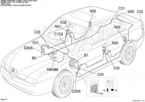

,, cital si vobec toto vlakno :smt046 ,,, :smt033 ,,
1.) cidlo je na vrchu v strede palubovky RJ centralu je pod ICS,,,

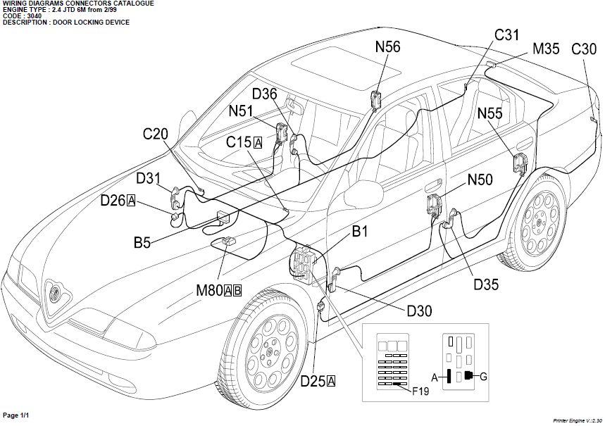

2.) ku scheme mas color code tiez prilozeny s toho to dokazes :smt023 ,,
este ti prilozim totok>
AR 166 2,4 JTD 99 TMOVOMODRA METALIZA

Neomiilosi kde chodis na take fajnove obrazky a schemy mas nejaky katalog
maximus
Příspěvky: 152
Registrován: 24.11.2009, úte 15:24
Bydliště: Zvolen
Re: jednotka centralu
Příspěvek od maximus » 22.2.2011, úte 01:38

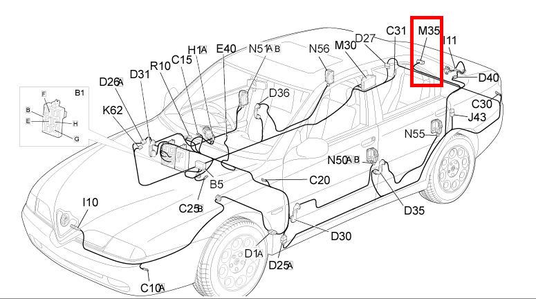

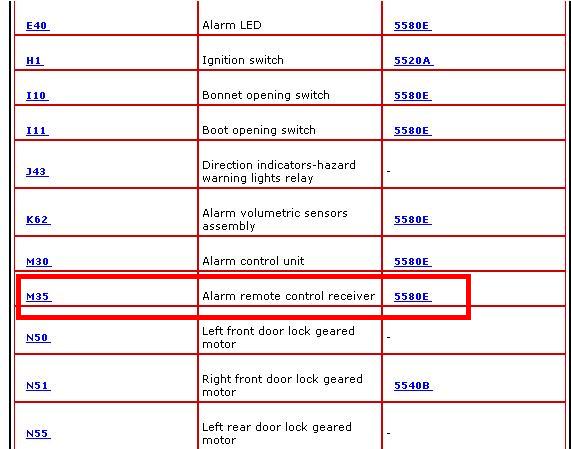

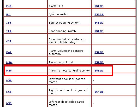

Pokial som dobre prekladal, tak pod pednym oknom na palubovke ten malý obdlžnik je senzor na snímanie slnečneho žiarenia ku klime...
senzor dialkoveho je pod tretim svetlom vzadu...
Opravte ma ak sa mýlim...
Obrazky su z eLearn :)

Yboris píše:Neomiilosi kde chodis na take fajnove obrazky a schemy mas nejaky katalog
cawes,,, no mam DTE a Elern,, potom net a fotak,, a trochu dumania ako na to :smt024 :smt033

maximus píše:Pokial som dobre prekladal, tak pod pednym oknom na palubovke ten malý obdlžnik je senzor na snímanie slnečneho žiarenia ku klime...
podla mna je to cele o ALARME ja tam totiz vobec tu M35 nemam,,,a CENTRAL fungoval ok teda az kym sa mi neodporucalo Do v kluciku,,,
ale niekde tu na fore takisto niekto pisal ze je to tam v zadu ale ja som to nenasiel a rozhadzane som to mal dost :smt102 ,,,

Já si taky myslím, že senzor dálkáče je pod zadním platem, jak je třetí brzdový světlo (ta černá plastová krabička asi..). Když jsem tam měl rozpojený konektory kvůli vyndání plata a potřeboval jsem auto zamknout, dálka nefungovala....

alfi166silver píše:Já si taky myslím, že senzor dálkáče je pod zadním platem, jak je třetí brzdový světlo (ta černá plastová krabička asi..). Když jsem tam měl rozpojený konektory kvůli vyndání plata a potřeboval jsem auto zamknout, dálka nefungovala....
ja som si do dnes myslel ze je to antena GPS :smt046 ,,tak asi ne :smt102 ,,,,ale rad by som si to overil,,kedze mne uz orginal DO nefunguje pockam na vas :smt040
