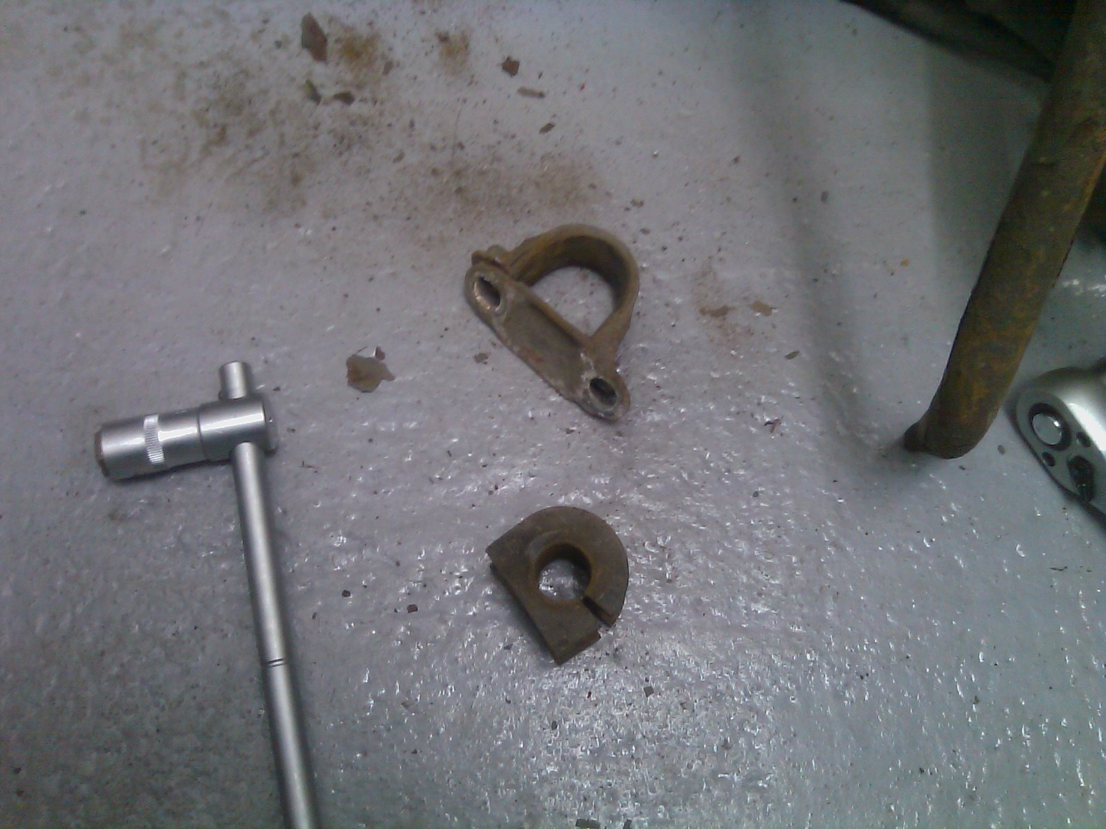

Jestli myslíš ten "váleček" před gumou stabíku, tak to je doraz. Zítra ti to můžu vyfotit rozebraný, mám stabík navíc.
AR 159 SW 2,4 JTDm 147 kW
Re: Repas podvozku
jestli máš foto tak to by bylo super mě tam nějak mátl ten průměr tak jsem se do toho nechtěl pouštět .Dikalfi166silver píše:Jestli myslíš ten "váleček" před gumou stabíku, tak to je doraz. Zítra ti to můžu vyfotit rozebraný, mám stabík navíc.

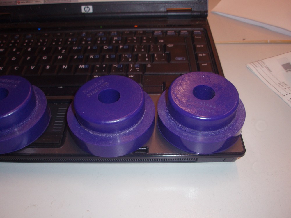

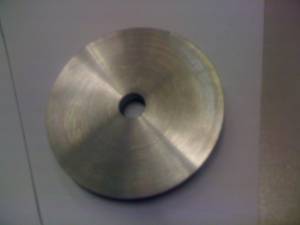

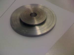

Re: Repas podvozku
Podložka "zespoda" 4 ks
Podložky lze nechat udělat z obyčejné oceli a nechat někde v zinkovně žárově pozinkovat, aby nerezivěly. Z antikora to nechají udělat marnotratníci a ladiči
Nechal jsem jich vyrobit 40ks čekám až mému soustružníkovi dojede matroš tak je hned stočí .
Alfa Romeo 156 2,5
Alfa Romeo 156 2,5

Takhle to vypadá už rozebraný. Žádné překvapení se tam nekoná, třmen gumy stabilizátoru se rozebere stržením zanýtovaného okraje 13kou vrtákem proti matici ve třmenu.cepppp píše:jestli máš foto tak to by bylo super mě tam nějak mátl ten průměr tak jsem se do toho nechtěl pouštět .Dikalfi166silver píše:Jestli myslíš ten "váleček" před gumou stabíku, tak to je doraz. Zítra ti to můžu vyfotit rozebraný, mám stabík navíc.
Re: Repas podvozku
Dík moc , když to klapne tak ve čtvrtek montuju powerflex do napravnice a tohle bude jenom třešnička na dortu
koukam že to je stejny jak na předku až na ten doraz .
Alfa Romeo 156 2,5
