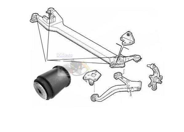

Prosím vás mám dotaz. Chci vyměnit ty čtyři silenbloky co drží ten hliníkový most zadní nápravy.Na stk když mi to protřepával tak mi v nich ten most docela dost běhal :( .
Dělaly jste to tu už někdo že ? Co je na to potřeba?Zvládnu to sám když budu mít k dispozici kanál? Hodte sem když tak návod co a jak. Díky
alfi166silver
Příspěvky: 734
Re: Repas podvozku
Příspěvek od alfi166silver » 5.7.2011, úte 08:57
Sundat ten most složitý není, drží na čtyřech šroubech, ale asi bych je povoloval vzduchovou pistolí, aby se neožvejkaly hlavy šroubů, jsou jen na 15tku klíč. Povolíš bumerangy v tlumičích a tyčky stabíku v těhlících a mělo by to jít ven. Silentbloky snad dělá jen Tedgum a jeden stojí cca 900,- . Určitě se to dá zmáknout samo domo, záleží od šikovnosti a odvaze :D
