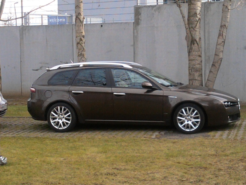

Tieto mam ja nazimu. :smt041

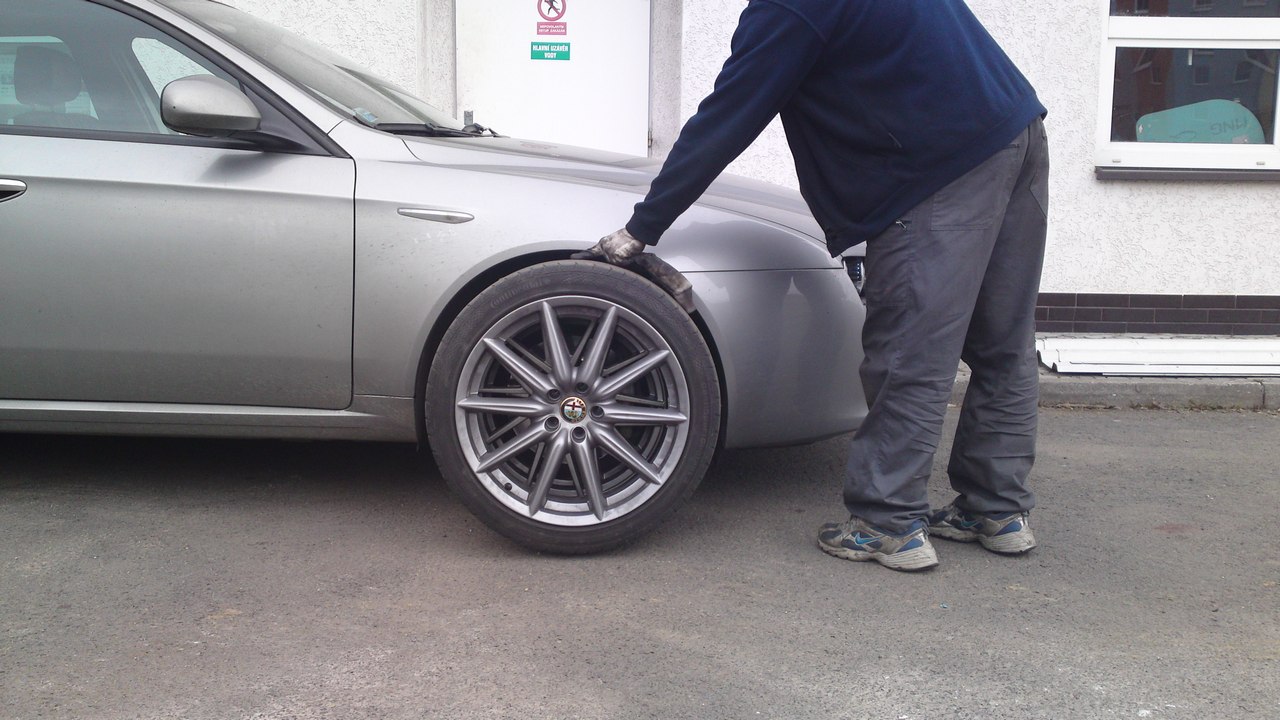

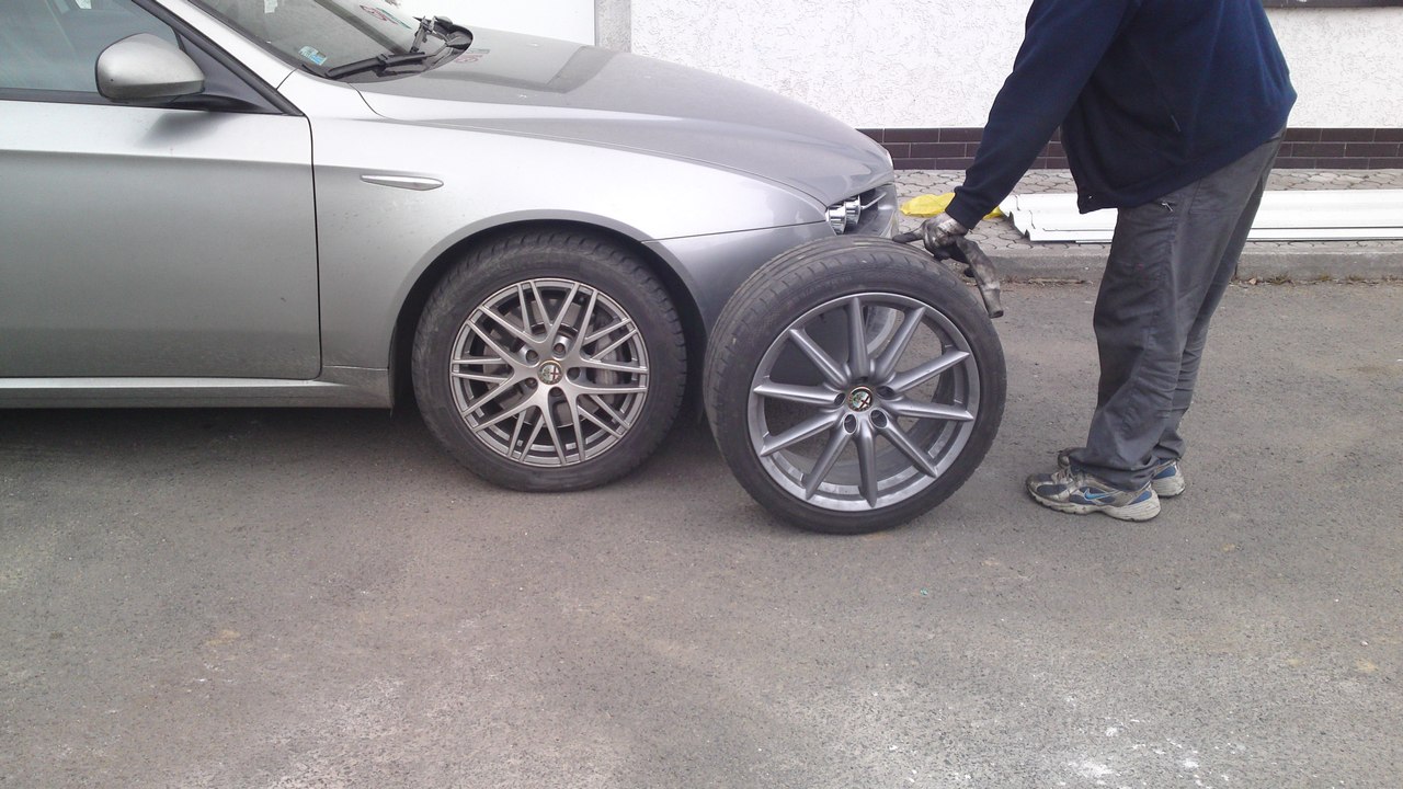

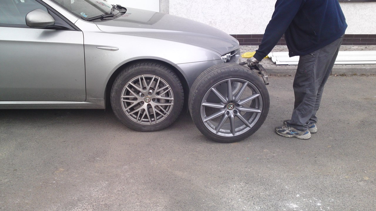

Nevím jaký je obvod 16" ale třeba na 17" je 159ka nižší než na 19" o několik cm (cca 2-4). Ověřeno na zvedáku ze kterého sjela Adamova 2,4ka na 19" a když jsme zajeli mojí 2,4kou tak se pod ní packy zvedáku nedostaly.

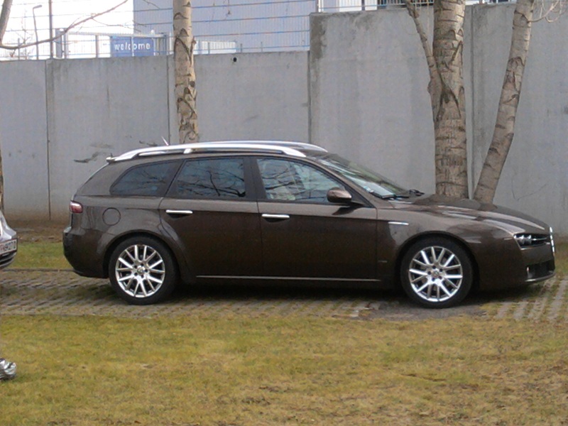

Tak koukám, že tady přece jen někdo má stejnou barvu a dokonce i hagusy, jen ty kola úplně jiné, takže jsem dost :ot: , ale co, už je skoro Silvestr... :smt033 :partyman:

Sgt. píše: Nevím jaký je obvod 16" ale třeba na 17" je 159ka nižší než na 19" o několik cm (cca 2-4). Ověřeno na zvedáku ze kterého sjela Adamova 2,4ka na 19" a když jsme zajeli mojí 2,4kou tak se pod ní packy zvedáku nedostaly.
Tak podla prepoctu to nikdy nebude par cm dokonca o 4cm :-) .......bud ste boli inak zatazeny inak nahustene pneu, popripade opotrebenie pneu, a ked das auto zo zvedaku dole vatsinou neklesne este upne na max - musi prepruzit....atd atd
ved matematika nepusti
225/50/17 - 657 mm
235/40/19 - 671 mm
takze priemer je 19" o +14mm a to je na vysku auta urobi 7mm ;-)
225/50/17 - 657 mm
235/40/19 - 671 mm
205/55/16 - 632 mm
215/55/16 - 643 mm
Viděl sem v životě spoustu výpočtů a teorií nicméně pod moje auto se to nevlezlo a z pod Adamova auta to šlo snadno vyndat bez kontaktu. Nikde si ještě nezohlednil deformaci pneumatiky při různém profilu a šířce. Nahuštěno mám 2,7 - 2,8 a vzorek na těch nových gumách nebyl po cca 5000km moc ojetý. :D

To Envel - tak tomo ver ze mame najkrajsiu farbu :supz: a ostatny nam mozu :shock:
