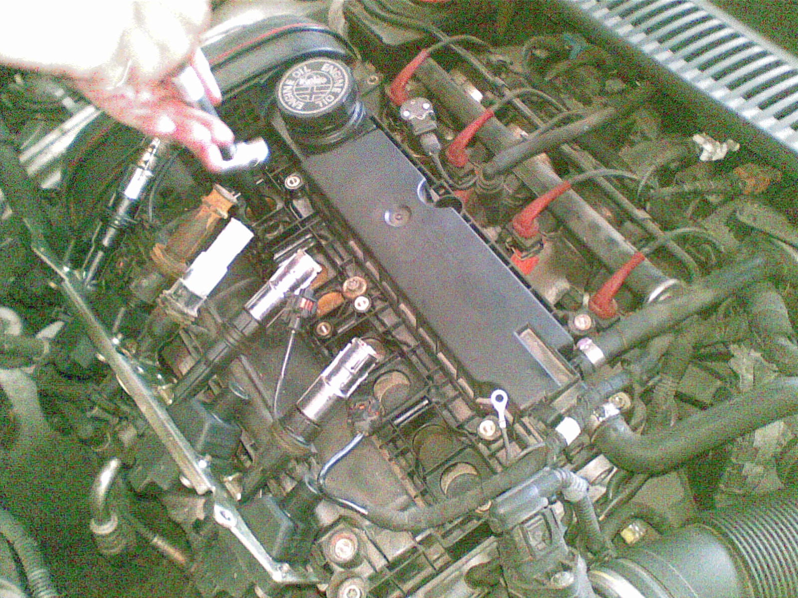

Tak dneska jsem něco našel a bude to taky částečná závada.
Jinak kabely jsem proměřil a mají mít do 2kOhm a některé mají až 2.2 takže jsou mrtvé, navc jeden má zničenou koncovku a navc tady trošku problém s cívkama (tři jsou na kaši).

Jeden se mi podaril taky ulomit (ale asi jen tak 2mm takze to je vklidu) ale tenhle na te fotce byl totane vyhratej a je na nem zniceny i kabel (je tam svorka ktera je ulitla).
Civky nove kupovat nebudu na to nemam, budu to mit od dvorniho dodavatele ojetych dilu asi tak za petikilo vsechny tri.
Jinak kabely hledal jsem a na allegru jsou NGK za nejak 1200 ale jen 4 dlouhe.
Mam nabidku na Magneti Mareli vsech 8 za 2900. Ty umis nejake jine levneji?
