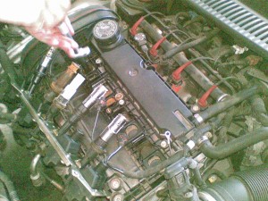

na te fotce je ten bilej šluslej

Díky, já teďka měl lištu dole a tohohle jsem si nevšiml. Dělá mi to jen občas.

Jeden se mi podaril taky ulomit (ale asi jen tak 2mm takze to je vklidu) ale tenhle na te fotce byl totane vyhratej a je na nem zniceny i kabel (je tam svorka ktera je ulitla).
Civky nove kupovat nebudu na to nemam, budu to mit od dvorniho dodavatele ojetych dilu asi tak za petikilo vsechny tri.
Jinak kabely hledal jsem a na allegru jsou NGK za nejak 1200 ale jen 4 dlouhe.
Mam nabidku na Magneti Mareli vsech 8 za 2900. Ty umis nejake jine levneji?
