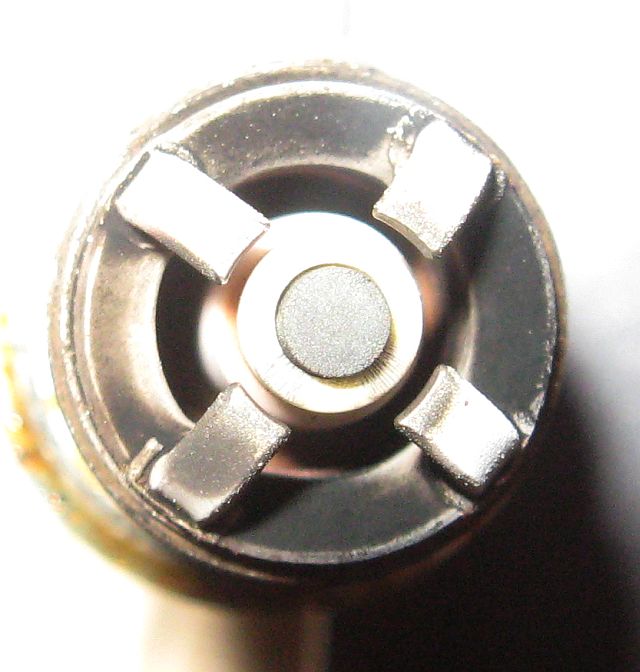

..jinak třeba tady je obrázek Bosche po 50tis---2mm mezi elektrodama, pro plyn naprostá hrůza..
popraskaný izolátory u benálovýho Densa, atd. nejsou žádná výjimka ..Rozdíl teploty plamene benzínu a LPG je citelný :-(
Druhá věc je velikost nutného napětí pro přeskok jiskry na třeba takhle opálený benálový svíčce "Bosch" se vzdáleností elektrod 2mm jako na obrázku..
To cukání je naprosto nevyhnutelný..LPG potřebuje o dost vyšší napětí za těhle okolností..

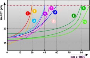

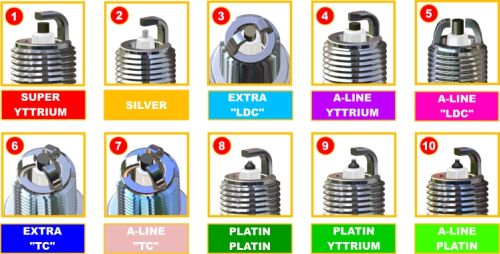

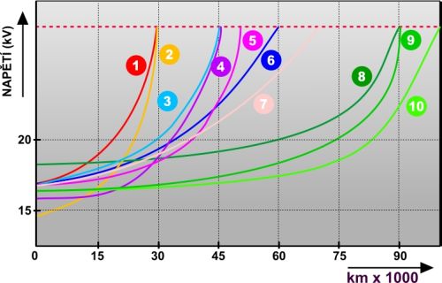

tady jsou grafy zapalovacího napěrí pro jednotlivé svíčky--tady je konkrétně řada Brisk---kvůlivá těm diskutovanejm levnejm Silverům..
výhodou je neoddiskutovatelně nejnižší zapalovací napětí, který do 10tis km je opravdu super..

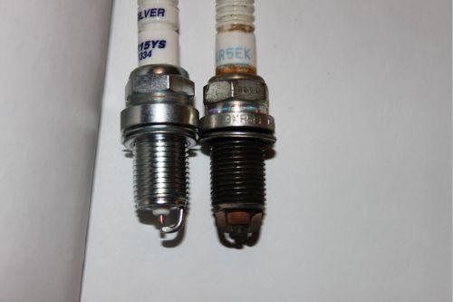

Pro zajímavost tady jsou ty benálový NGK/vpravo/BKR5EK a Silvery DR15YS...citelně větší izolátor u NGK je citelně větší riziko při použití benálové svíčky na LPG--ta šance, že se keramika časem uhřeje a při velkém nájezdu kilometrů se může projevit prasklinka i u tak kvalitního výrobce tu pořád je..
Čím míň izolátoru ve spalovacím prostoru, tím míň rizika popraskání..tím nechci vůbec tvrdit, že tyhle NGK dělaly nějakej problém, vůbec necukaly,
nebo že by NGK byla špatná značka.., nejsem blázen..
ale z téhle dvojice --na Silvery to jde líp..:-)
obr.
Brisk Silver DR 15YS
NGK BKR5EK

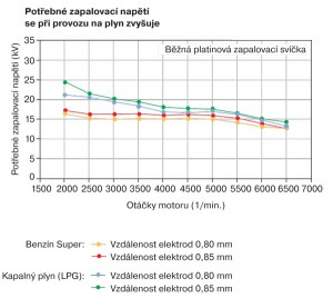

Samozřejmě nejde zase srovnávat životnost LPG Brisk-silveru a NGK-laser line LPG
Ale to je taky rozdíl třídy..
Prostě do 10tis km ty Brisk-silver vyhovujou, pak to jde rychle do..kopru
Rozhodně pokud někdo jezdí na benálový elektrody, a to je většina uživatelů přestavby na LPG, dělaj velkou chybu..--byt třeba na svíčky od NGK, tak to jsou potom Brisk-silver díky nižšímu zapalovacímu napětí a optimalizovaný "studený" konstrukci s menším optimalizovaným izolátorem pro vysokou teplotu LPG naprosto lepší řešení..prostě u běžně jetý, opálený svíčky je rozdíl pro přeskok i 10kV v neprospěch benálový--a to si cívky užijou...
NGK-LPG LaserLine - špičková technika pro provoz na plyn
Hi-tech elektrody
Zapalovací svíčky LPG LaserLine mají střední elektrodu s iridiovou špičkou a zemní elektrodu s platinovým čipem. Tyto čipy z ušlechtilých kovů jsou přivařeny pomocí náročného a firmou NGK patentovanéhopostupu pomocí laseru. Výhoda: Tyto ušlechtilé kovy odolávají nepříznivým podmínkám při provozu na plyn. Vzdálenost elektrod zůstává během celé životnosti téměř stejná.
Individuální vzdálenost elektrod
U každého typu LPG LaserLine byla pro provoz na plyn předem nastavena ideální vzdálenost mezi střední a zemní elektrodou. Ruční přizpůsobování tedy odpadá.
Optimální tepelné vlastnosti
Měděné jádro v zemní elektrodě každé zapalovací svíčky LPG LaserLine zlepšuje odvádění tepla a pomáhá tak optimálně regulovat zvýšenou úroveň teplot při provozu na plyn. Konstrukční vlastnosti chrání tyto zapalovací svíčky ještě lépe před zanášením sazemi
Tepelný štít pro tělo svíčky
Vrstva speciální slitiny pokrývá tělo každé zapalovací svíčky LPG LaserLine. Ta je tak chráněna před vyššími teplotami popřípadě před zvýšeným ohrožením korozí. Podobnou vrstvu v současnosti nenabízí žádný jiný výrobce na trhu.
Ulehčení zapalovacím cívkám
Testy NGK prokázaly: Při provozu na plyn se potřebné zapalovací napětí zvyšuje až o 7000 voltů - to je tvrdý test zapalovacích cívek. Pouze 0,6 mm silná iridiová střední elektroda zapalovacích svíček LPG LaserLine působí proti tomu. Vystačí si s mimořádně malým zapalovacím napětím. Kromě toho její tvar příznivě ovlivňuje optimální šíření čela jiskr
