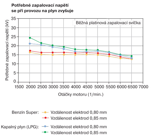

..jinak třeba tady je obrázek Bosche po 50tis---2mm mezi elektrodama, pro plyn naprostá hrůza..
popraskaný izolátory u benálovýho Densa, atd. nejsou žádná výjimka ..Rozdíl teploty plamene benzínu a LPG je citelný :-(
Druhá věc je velikost nutného napětí pro přeskok jiskry na třeba takhle opálený benálový svíčce "Bosch" se vzdáleností elektrod 2mm jako na obrázku..
To cukání je naprosto nevyhnutelný..LPG potřebuje o dost vyšší napětí za těhle okolností..

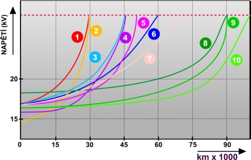

tady jsou grafy zapalovacího napěrí pro jednotlivé svíčky--tady je konkrétně řada Brisk---kvůlivá těm diskutovanejm levnejm Silverům..
výhodou je neoddiskutovatelně nejnižší zapalovací napětí, který do 10tis km je opravdu super..

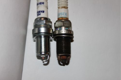

Pro zajímavost tady jsou ty benálový NGK/vpravo/BKR5EK a Silvery DR15YS...citelně větší izolátor u NGK je citelně větší riziko při použití benálové svíčky na LPG--ta šance, že se keramika časem uhřeje a při velkém nájezdu kilometrů se může projevit prasklinka i u tak kvalitního výrobce tu pořád je..
Čím míň izolátoru ve spalovacím prostoru, tím míň rizika popraskání..tím nechci vůbec tvrdit, že tyhle NGK dělaly nějakej problém, vůbec necukaly,
nebo že by NGK byla špatná značka.., nejsem blázen..
ale z téhle dvojice --na Silvery to jde líp..:-)
