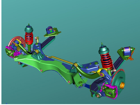

Parádní příspěvek. :smt023 Tak snad to tvuj problem vyresi. Jinak parada, ze se musi menit celá tehlice, to cloveka potesi.
Pro lepsi predstavu ostatnich prikladam schema zadni napravy:
