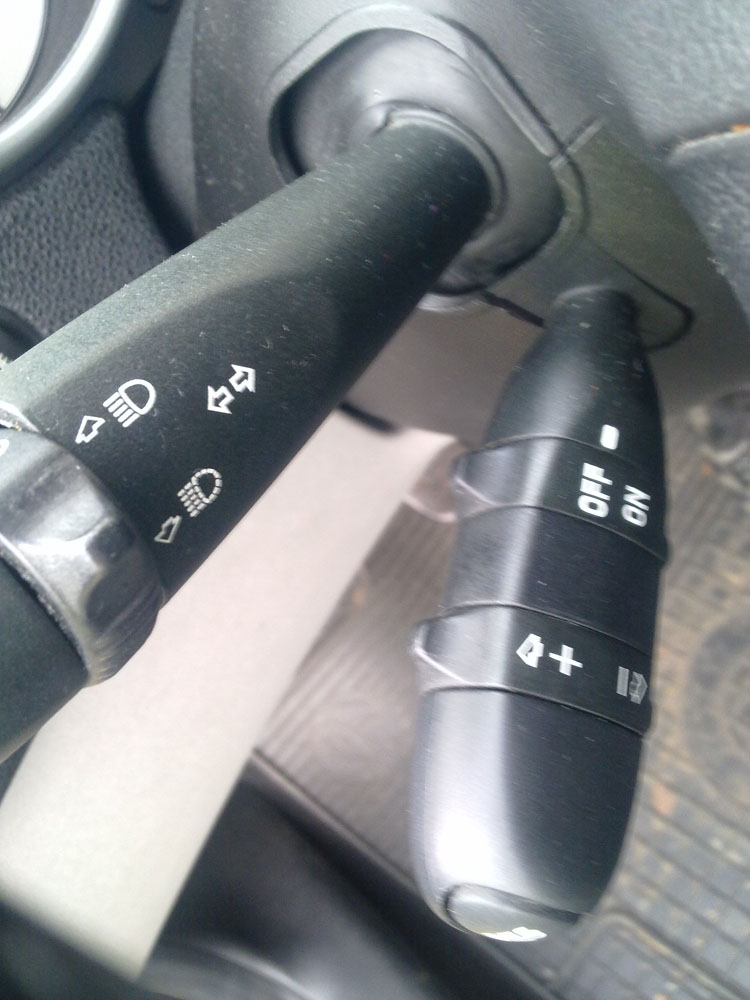

Ahoj. Já mám problém v tom, že mi někdy tempomat funguje, problém je v tom, že často padá, např. 15min jde, svítí zeleně a jde i zapnout plusem, potom, ale třeba zhasne a už se neprobere. No a další den většinou nananovo :) Velmi zajímavé. Napadá někoho čím to je ? Pojistka je ok
Hory
Příspěvky: 1050
Re: tempomat a vše kolem
Příspěvek od Hory » 4.8.2011, čtv 16:56
nejspíš senzor spojky nebo senzor brzdy. Diagnostika to napíše určitě ale kdyžtak si nech vyměnit obě čidla pro jistotu

Krutýýýýý .... fakt tam nemáš ani ASR ani VDC. Tak to jsem ještě neviděl. Kor když máš palubní počítač. Odkud to auto je? (země původu)

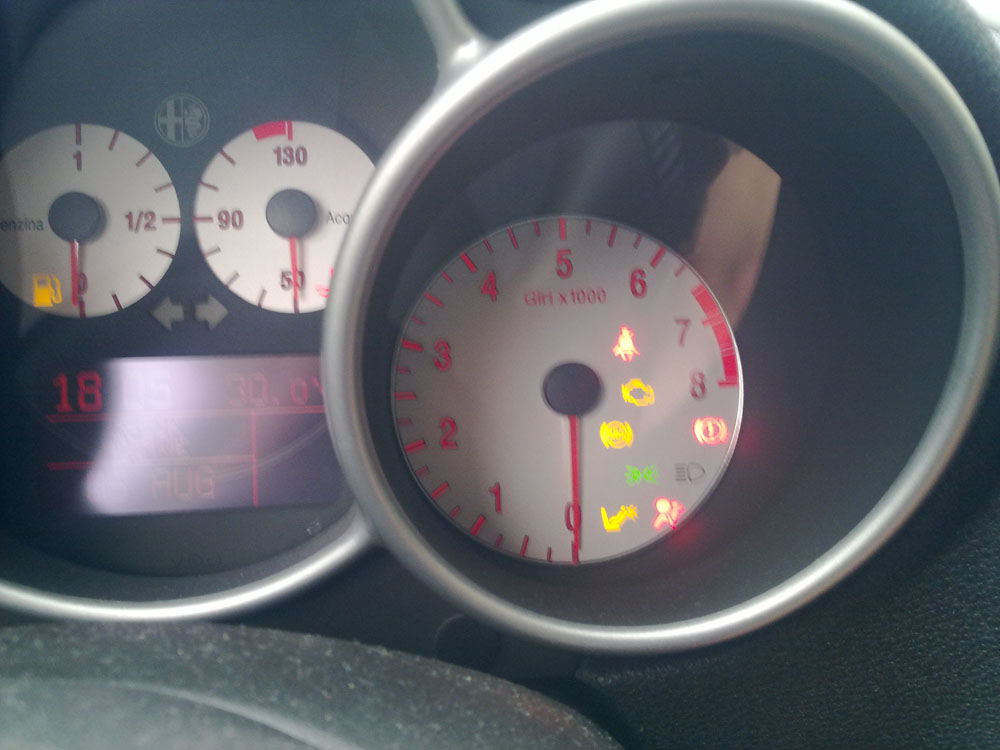

zdravím všechny, mám na AR ASR a pod volantem jsem opravdu našel konektor, (jak už tu bylo popsáno, měl jsem z nálezu radost, jak malé dítě při rozbalování dárků :-D) koupil jsem od Mates auto páčku za 1.000,-Kč, přicvakl konektor a tempomat běží, jako blázen :smt035 a dokonce po zapnutí se mi na budíku rozsvítí zelený ukazatel, fakt bomba \:D/
a hlavně se nemusí nikam jezdit a programovat ho, jednotka si tempomat vyhledá sama a skoro okamžitě, co by za to dali majitelé vw :-D

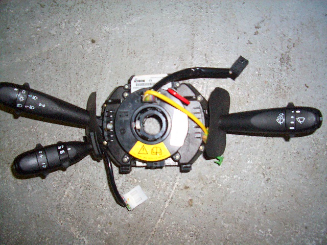

Příspěvek od novjan7 » 30.6.2012, sob 13:45
zdravím,
mám na prodej kompletní přepínač včetně ovládání tempomatu
viz foto
jan

Ahoj lidi. Chci se zeptat. Mam 2001 a origoš tempomat. Ale evidentně nefunguje. Koukal jsem na pojistky a ty jsou ok. Když ho dam do polohy on, tak se nic nerosvítí ani když dám + nebo - . Co přesně mám ještě zkontrolovat? Díkes
Princ William
Příspěvky: 526
Příspěvek od Princ William » 1.4.2015, stř 09:11
Bude mít asi špatný spínač spojkového pedálu.

A ešte taký dotaz :-D skúšal si ten tempomat za jazdy hej? :D
Mne tiež kontrolka nesvieti keď dám tempomat do polohy on až keď sa aktivuje od cca 40 km/h do polohy+ tak vtedy sa rozsvieti na palubnom pc kontrolka.
