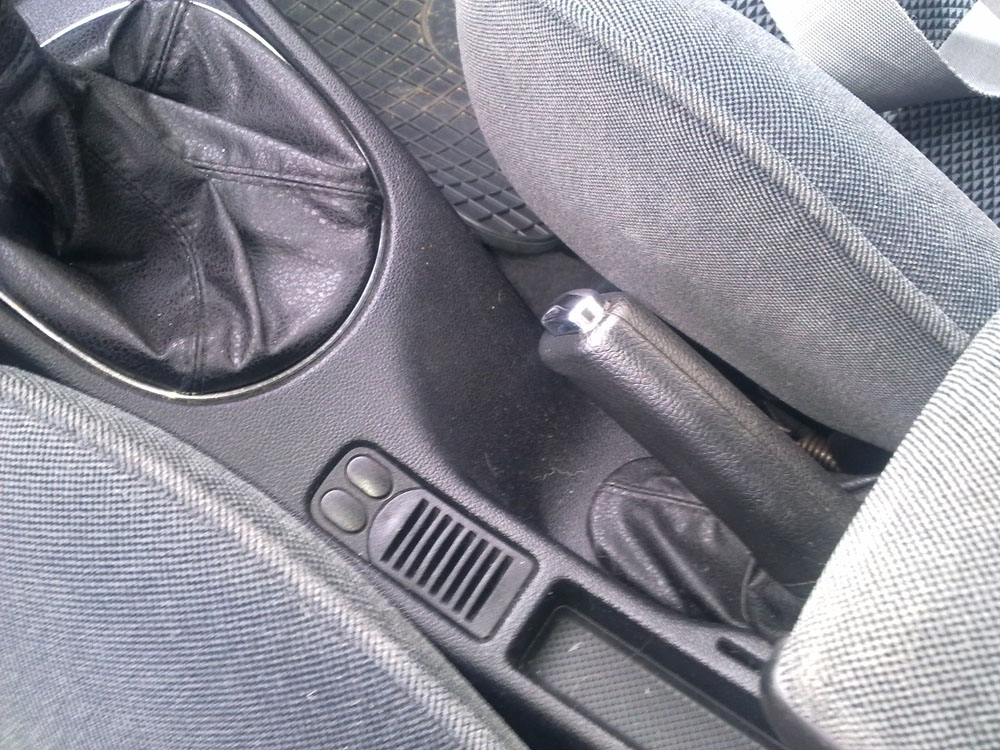

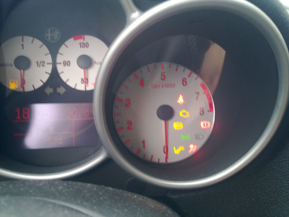

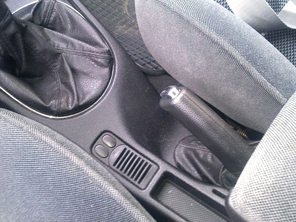

Tady posílám ty fotky, když mi nevěříte
... Na zkušebnu to pojedu píchnout ke kamarádovi, ale mám tam cestu až za měsíc. Zítra to zase prověřím na dálnici a uvidím.

Krutýýýýý .... fakt tam nemáš ani ASR ani VDC. Tak to jsem ještě neviděl. Kor když máš palubní počítač. Odkud to auto je? (země původu)

Je to z FrancieHory píše:Krutýýýýý .... fakt tam nemáš ani ASR ani VDC. Tak to jsem ještě neviděl. Kor když máš palubní počítač. Odkud to auto je? (země původu)
Takže ESP asi vyloučíme

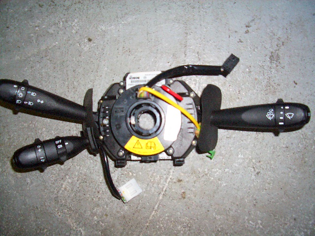

zdravím všechny, mám na AR ASR a pod volantem jsem opravdu našel konektor, (jak už tu bylo popsáno, měl jsem z nálezu radost, jak malé dítě při rozbalování dárků
) koupil jsem od Mates auto páčku za 1.000,-Kč, přicvakl konektor a tempomat běží, jako blázen
a dokonce po zapnutí se mi na budíku rozsvítí zelený ukazatel, fakt bomba
a hlavně se nemusí nikam jezdit a programovat ho, jednotka si tempomat vyhledá sama a skoro okamžitě, co by za to dali majitelé vw

zdravím,
mám na prodej kompletní přepínač včetně ovládání tempomatu
viz foto
