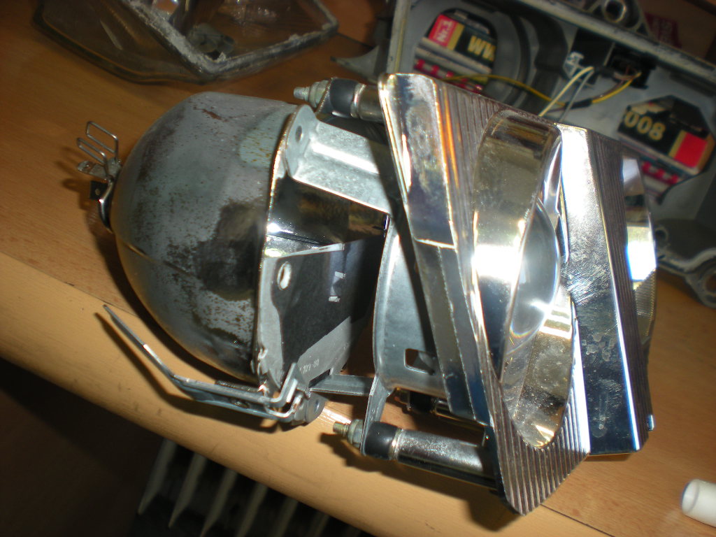

A jaké máte jako majitelé 145/6 zkušenosti s mechanismem seřizování světel? Naša Alfa má jít za týden na STK a nejdou seřizovat světla, ani v jedné ose. Obě světla jsem nedávno vyměnil za jiná (jetá), a seřizování nejde na žádném. Navíc paraboly tam volně hrkaly.
Dnes mi to v práci nedalo, tak jsem jedno z těch původních rozebral a problém je naprosto zřejmý - ulomené capky u seřizovacích prvků. Je to tak křehký plast, že jen jsem na to šáhl, sypalo se to v ruce. Fotky dodám zítra.
Tak se chci zeptat, jestli je to nějaká obvyklá bolest těchto světel nebo jen mám prostě smůlu, že všechny 4 světla jsou KO. Všechny jsou orig. Hella.
Navíc mám stejný problém i na mojí 155 u jednoho světla, ale tam je Bosch.
edit: Pokud by to patřilo do jiné sekce, prosím přeřadit.

ty světla trpí.. na stk jsem řekl že si pořídím jiný a byl klid .. jinak pokud nejde dát nahoru tak poslední trik je vyndat svetla dat pod spodni srouby matky a tzv nadvednout je takze sviti nahoru pokud by byl problem ze sviti dole ;) :D

Je to bolest světel na 145/146 . Taky jsem sháněl funkční a je to celkem problém. Každej, kdo nabízí, si myslí, že má světla OK, ale přitom je jich většina takto uklepanejch.

Takže kdo to ještě neviděl zblízka, problém je tento:
Láme se ten bílý plast u kulového čepu a důsledek je, že kromě neseříditelnosti světel jsou paraboly volné, takže si to svítí kam chce. Záleží, jak velký hrb se přejede. Zkusím to nějak vymyslet, vyrobit a nahradit. Případné nápady a návrhy rád uvítám.
Ještě jedna zajímavost: pořád jsem nevěděl, k čemu slouží ta plechová packa u projektoru. Je to ruční štelování krycí clony. Předpokládám, že jediné využití je pro cestu do Británie, aspoň se nemusí kupovat povinné nalepovací krytky pro kontinentální vozy. Chytré, ale trochu zbytečné.
