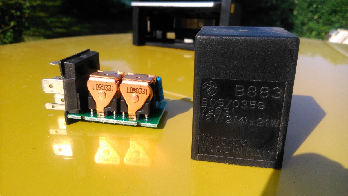

Zdravím chlapi, v Gtv 2.0 Ts mi nejdou blinkry, při pohnutí páčkou se nic nestane, a nejdou ani vystražné spustit..kde hledat chybu, díkes

Re: Elektrika v GTV
vadný přerušovač, je nacvaklý v pojistkové skříni. Nebo pojistka.
Re: Elektrika v GTV
Po výměně pojistky funguje levý blinkr a výstražné pořád nic..takže to bude ten přerušovač, který asi budu muset objednat přímo z Alfy že?

Re: Elektrika v GTV
Origo stojí 1900,-, Náhrada Fispa 1000,- Kč a Hella 1400,-. To Ti můžu případně poslat.
Re: Elektrika v GTV
no ako pomohlo ti vymenit prerusovac? ja mam zase problem ze mi prava smerovka blika sama od seba ale prerusovac vyzera byt ok, je mozne aby bola vadna packa smeroviek? no ked dam smerovku do lava tak mi to zacne blikat jak vystrazne pokial ma akurat ta prava strana prejav
- Kůrkyn
- Příspěvky: 4919
- Bydliště: Pacov
Re: Elektrika v GTV
v tom přerušovači může být špatný třeba kondenzátor a to okem poznat nejde. Pokud je v něm další elektronika, tak odchází i diody. Mrkni do schematu a tam poznáš, jak blinkry fungují a jestli může být problém v páčce. Třeba to páčka vůbec nemůže dělat. Ale jen uvažuju, řešil jsem blinkry akorát u 156 - funkční někdy jo, někdy ne. Pomohla výměna přerušovače. GTV to má ale dělané jinak.
Re: Elektrika v GTV
tak som sa dnes hrabal v ovladani kurenia hodinu som mal otoceny kluc a neblikalo potom zacalo z nicoho nic zase... asi to fakt nebude v packe, skusim zohnat iny prerusovac
a aby toho nebolo malo dnes uplne zomrelo ovladanie kurenia, najprv smer fukania aj ked reagoval tak servo tocilo nezmysel a dnes teplota ziadna reakcia ani na diag a rezim AUTO nerobi nic len fuka jednu rychlost
Re: Elektrika v GTV
problem so smerovkou zjavne vyriesil iny prerusovac
