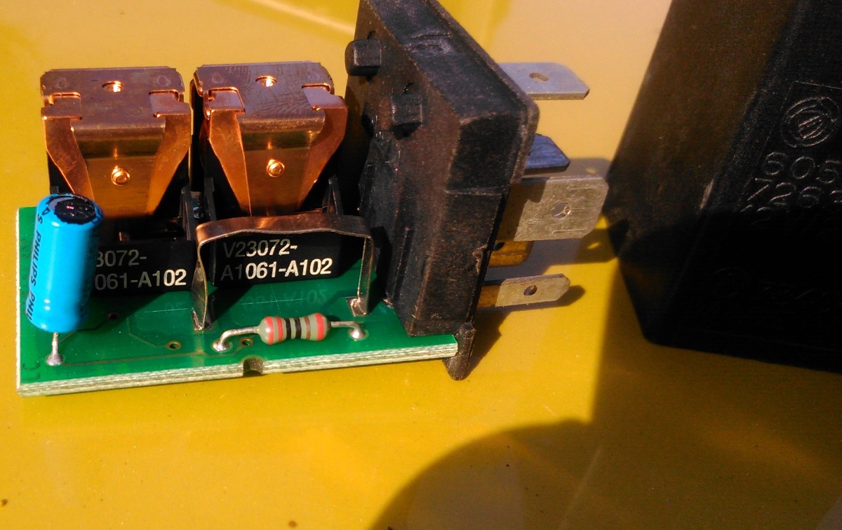

Po výměně pojistky funguje levý blinkr a výstražné pořád nic..takže to bude ten přerušovač, který asi budu muset objednat přímo z Alfy že?

Origo stojí 1900,-, Náhrada Fispa 1000,- Kč a Hella 1400,-. To Ti můžu případně poslat.

no ako pomohlo ti vymenit prerusovac? ja mam zase problem ze mi prava smerovka blika sama od seba ale prerusovac vyzera byt ok, je mozne aby bola vadna packa smeroviek? no ked dam smerovku do lava tak mi to zacne blikat jak vystrazne pokial ma akurat ta prava strana prejav :roll:

v tom přerušovači může být špatný třeba kondenzátor a to okem poznat nejde. Pokud je v něm další elektronika, tak odchází i diody. Mrkni do schematu a tam poznáš, jak blinkry fungují a jestli může být problém v páčce. Třeba to páčka vůbec nemůže dělat. Ale jen uvažuju, řešil jsem blinkry akorát u 156 - funkční někdy jo, někdy ne. Pomohla výměna přerušovače. GTV to má ale dělané jinak.

tak som sa dnes hrabal v ovladani kurenia hodinu som mal otoceny kluc a neblikalo potom zacalo z nicoho nic zase... asi to fakt nebude v packe, skusim zohnat iny prerusovac

problem so smerovkou zjavne vyriesil iny prerusovac :smt023
