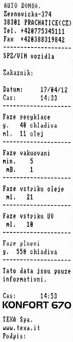

Tak dneska jsem si nechal doplnit klimu a divil jsem se, když mi vytahli pouze 40g chladiva. Už se nedivím, že jsem měl tzv. cirkulárku. Už je tam řádných 550g, tak jen doufám, že mi to nikde neuniká.

Což asi jo.

no pokial ti to odsavali tak zbadaju unik

Dostal jsem k tomu tento výpis. Ta mašina rovnou kontrolovala únik, prý tam žádný nenašla, ale že není schopná odhalit drobnou dirku. Ale dal mi tam rovnou nějakou příměs, která by při úniku byla vidět. Zároveň na sebe musím ale přiznat, že jsem ke klimě byl trochu lajdák, klimatizaci jsem nyní čistil a doplňoval poprvé za 2,5 roku, co auto mám. Tak doufám, že to byl přirozený únik.
