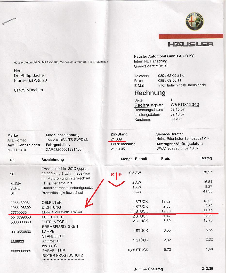

Re: jaky olej
Příspěvek od roberto37 » 21.4.2012, sob 09:33
Zadřený motor v 70tkm [-o<
to tam snad nalili úmyslně :-D
Příspěvky: 19284
Re: jaky olej
Příspěvek od Kubas » 21.4.2012, sob 09:54
regulérní vražda.... Ale je potřeba to zkoušet dál :smt023
Re: jaky olej
Příspěvek od roberto37 » 21.4.2012, sob 10:37
Když je to ale autorizovaný servis a dali tam při garanční prohlídce olej nedoporučený výrobcem, tak by to snad bylo i žalovatelný, ne? A ten bývalý majitel byl k tomu právník...
Re: jaky olej
Příspěvek od Petr147 » 21.4.2012, sob 11:00
a pák nemá mít AR takovou pověst... Jo já si koupil Alfu, ale nedožila ani 100tis a to jsem s ní jezdil do autorizáku... Se mi to zadřelo... Italové neumí dělat motory... Teď mám VW a ten toho určitě najezdí mnohem víc...
Příspěvky: 19284
Re: jaky olej
Příspěvek od Kubas » 21.4.2012, sob 11:27
Roubrt: žalovatelné to myslím je....
HonzaR
Příspěvky: 1930
Re: jaky olej
Příspěvek od HonzaR » 21.4.2012, sob 11:39
Mobil nikde neříká, aby tam tuhle emulzi 0W-40 někdo lil --hrůza...
tady je jasné doporučení Mobilu pro 2.0 JTS--ZÁTĚŽOVÁ EMULZE..5W-50
/odolnější než Selenia 20k.., HTHS 4,7--žádná vodička./

Prostě FRanta CHytrej na AUTORIZOVANÝ DÍLNĚ tomu pomohl... :(
Pořád říkám--autorizovaná není spasitelné--mechanik musí vědět co dělá..
