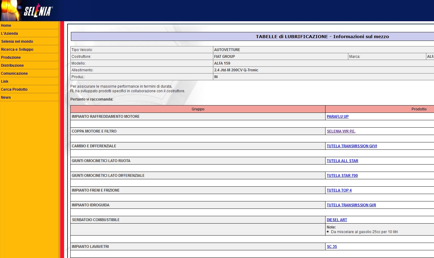

Zde jsou stránky přímo výrobce: http://www.flitalia.it/it/fl/content/view/165/296/
a má tam být WR P.E. 5W-30.

Znamená to tedy, že po faceliftu pravděpodobně změnili předepsaný typ oleje ale na motoru žádné změny neudělali? Toto smrdí jen nějakou ekologickou vyhláškou
Co tedy nalít příště? 5W-30 nebo zůstat u 5W-40?
