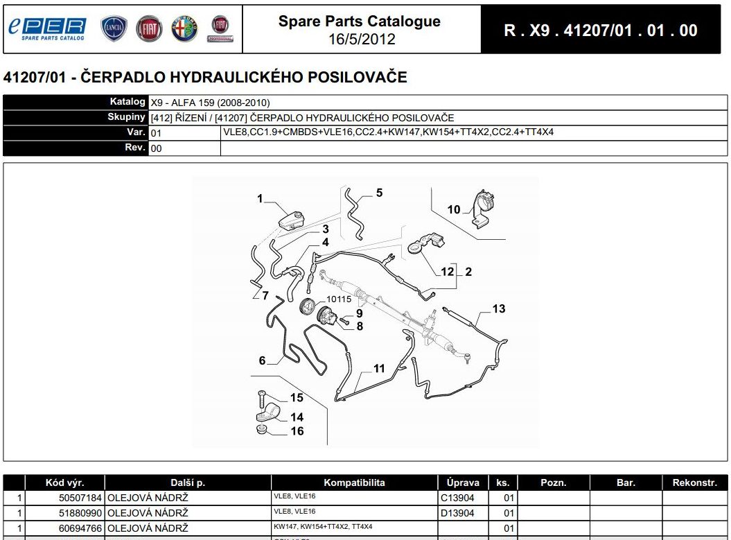

Příspěvek od braynshe » 16.5.2012, stř 20:11
Prosím o radu, potřebuji novou nádržku na servokapalinu (ulítlé sítko) a v Alfě (pro mne nejbližší Zliner) mi neumí říct, kterou ze tří možných mám objednat. Chci samozřejmě inovovanou u které problém s uvolněným sítkem nehrozí...
Poslali mi tohle, že si mám vybrat:
ex: AR 159 2,4 JTDm SW
exex: AR 156 2,0 TS SW
exexex: AR 156 1,8 TS

Envel
Příspěvky: 1591
Bydliště: Frýdek-Místek
Re: Nové řízení
Příspěvek od Envel » 17.5.2012, čtv 09:18
braynshe píše: Ale vraťme se k té nádržce...kterou?
Se bojím, že pokud chceš mít jistotu, že to bude ta inovovaná, tak ti bude muset přímo na nádobce najít kód někdo, kdo má faceliftovanou káru, t.j. 2008+, anebo někdo, kdo jí už objednával. Já mám taky vše původní (kromě axiálních táhel a zelené kapaliny).

Re: Nové řízení
Příspěvek od Tanguero » 17.5.2012, čtv 12:02
to braynshe:
možná, že ty ani tu nádobku měnit nemusíš. Já mám novou a ta je bez sítka. Problém je v tom, že u 1.9 je nádobka placatější a krátká hadice od nádobky k servu a při větším točení volantem dojde k víření kapaliny v nádobce a přisávání vzduchu servem, takže nakonec je kapalina zpěněná, jako když šleháš bílek do buchet. Nová nádobka tomu svojí konstrukcí zamezuje.
Ale ty máš 2.4, tam je nádobka jinde a jiného tvaru. Sítko jsi vylovil a bordel se tam stejně nemá jak dostat, notabene když vyměníš kapalinu za novou. Pokud ti při jízdě řízení nekvílí (je to fakt jak meluzína, není to lupání, nebo vrzání) a nepění se ti kapalina, tak se na to vykašli a ušetříš osum stovek.
