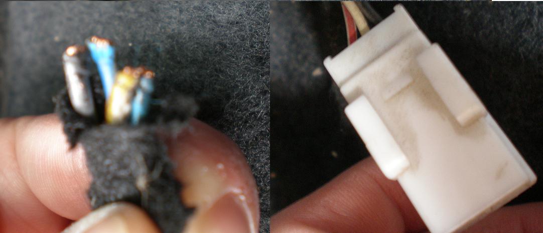

No chlapi tak tyhle konektory tam jsou a nevím který drát je na co :) tak kdyby byl nějaký šikula co by mi napsal který co drát znamená abych si mohl napojovat a dostrojit to :) díky
Re: BOSE - schéma zapojení
Příspěvek od Petr147 » 3.6.2012, ned 18:47
toto je malej konektor pro basovej repro, pro zesik je mnohem větší... defakto k repraku potrebujes jenom dva vodice, ale jake ti nepovim, nechce se mi to vytahovat... jestli ti nekdo nerekne co kam, tak vem nejakej repracek a zkousej prohazovat draty, moc moznosti nemas

aha takže počkat. Pokuď teda chápu tak ten můj obrázek (cviknutý kabel) s těmi čtyřmi drátky je od wooferu. Ale woofer je dvoucívka takže to není jen tak. A ten druhý obrázek (ten konektor s těmi 3 mi kablíky) to není na nic v podstatě

To nevím co je, jak vypadá zepředu? No bud se mrkni do dveří, jak je zapojené repro a podle toho zapoj woofer a nebo to odhadni podle barev. Osobně se přikládám k tomu prvnímu, tam max pokazíš to, že se nemusíš trefit správně do fáze.
