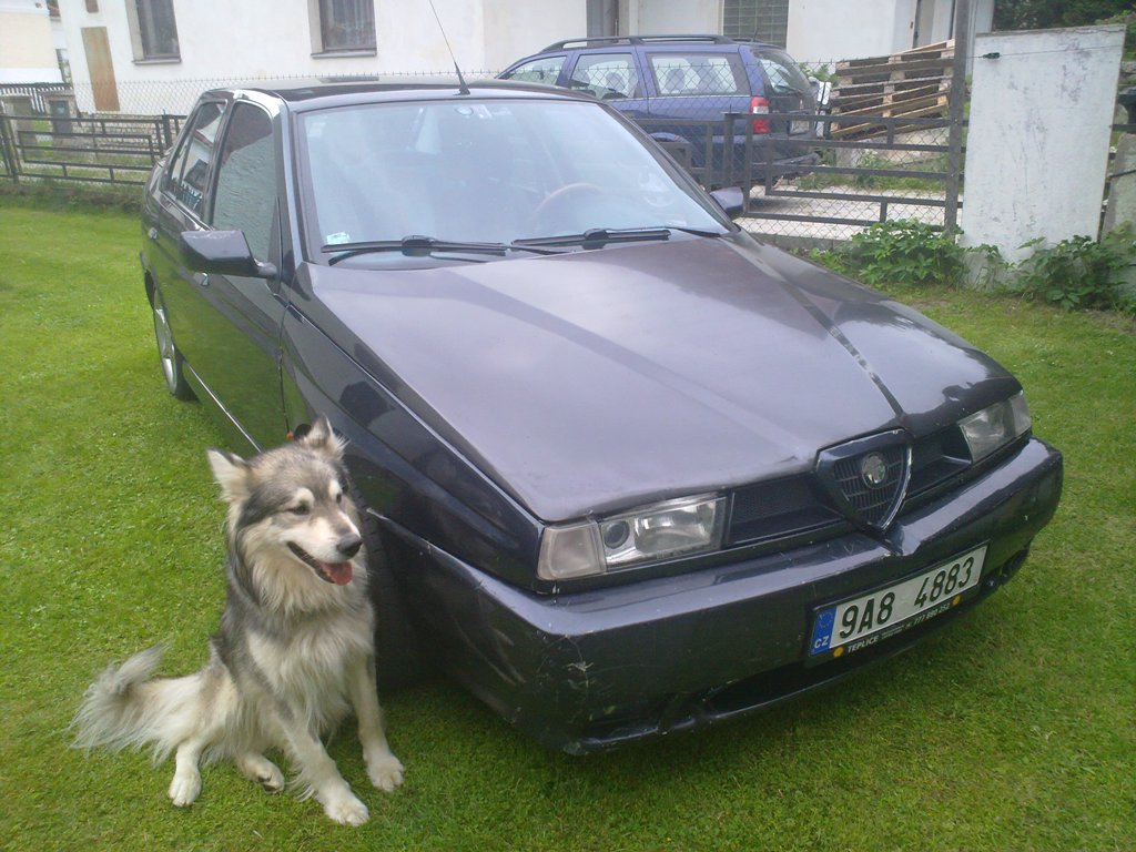

Tak se taky podělím o projekt Auto jsem koupil od Karlose co se o ní staral s Radesem a před tím bylo Boomerovo.
Stav: relativně dobrý základ k renovaci. Hlavně má kompletní Zender bodykit a k tomu i 17" Zender kola.
Co je v plánu: Přetahání elektriky, přetěsnění a seřízení motoru, komplet celolak, renovace a zavaření kol s novými pneu, vrátit interiér do původního stavu, generálky náprav, rozchodit klimatizaci, dovařit zbytek shnilého plechu, převodovka s Q2 a možná do budocuna místo 2.5 V6 dát 3.0 V6, ale to až po nějaké době, kdyby mi 2.5 byla málo
Takže práce dosti, ale bude to krasavice Cenový odhad bude kolem 100 tis. Kč.

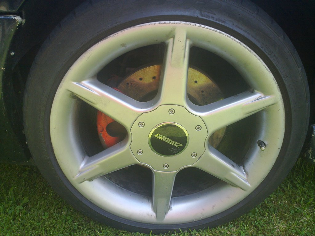

Takže nové pneu Toyo Proxes 215/40 ZR17 a kola zavařena a vyrovnána tady v Hostivici. Už jsou na autě a auto hooodně prokouklo. Dále u spolujezdce a ve středovém tunelu včetně zadních dveří natahána nová elektrika. Busso dostalo nové svíčky od NGK, olej Selenii 10W60, nové všechny filtry včetně palivce, horní uložení tlumičů a nové trubičky v motoru.

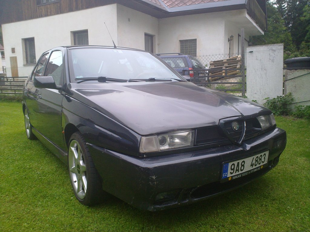

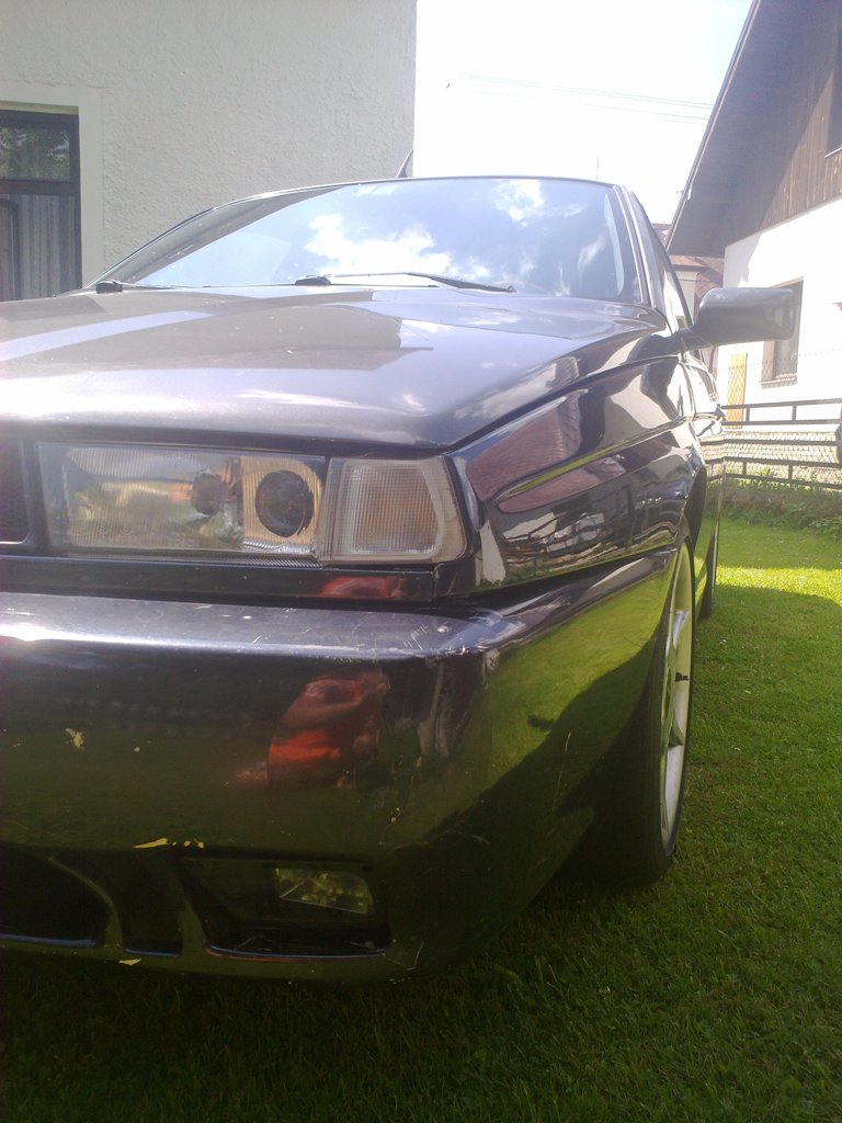

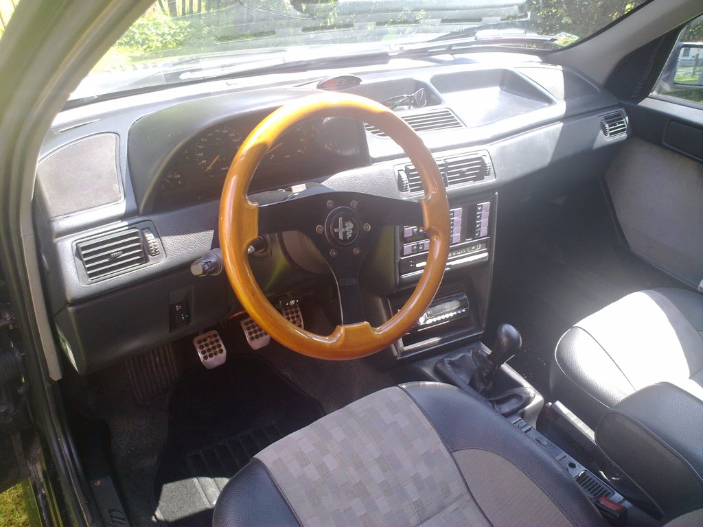

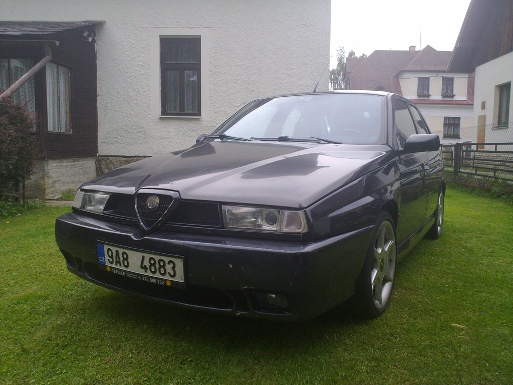

A tady těch pár slíbených fotek...
Naposledy upravil(a) il ciuffo dne 24.6.2012, ned 20:11, celkem upraveno 1 x.
