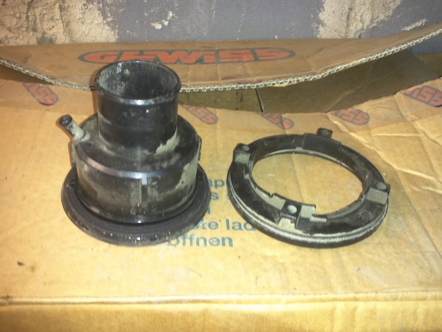

- Příspěvky: 4915
Re: Oprava 75 od ApoZ

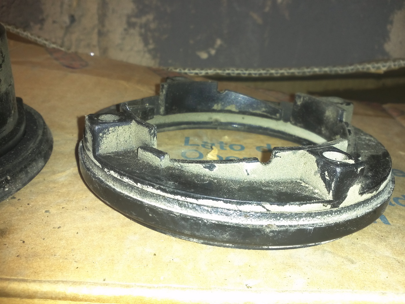

zitra se muzu na to podivat jak to tam je, jedno to hrdlo od nadrze mam v krabici na pude
\edit: zde je to hrdlo nadrze:
smerem doleva by ta matka mela jit povolit
- Rasputin
- Příspěvky: 1953
- Bydliště: Nitra
jooo, diky michale, som pozeral stale ze v teme 75 nic neblika ze novy post, ma nenapadlo ze ked editujes tak to nevhodi ako nivy
takze nic len klasicky povolit ako matku na srobe, nic to este dodatocne neisti? skusal som to totiz povolovat ako vravis, a podla mna aj dost silno, ale anio sa to nepohlo. Mno nic cez vikend to zmaknem.
A ak sa podari tak uz ja motor konecne zasa vyhodime z kastle.
thx
