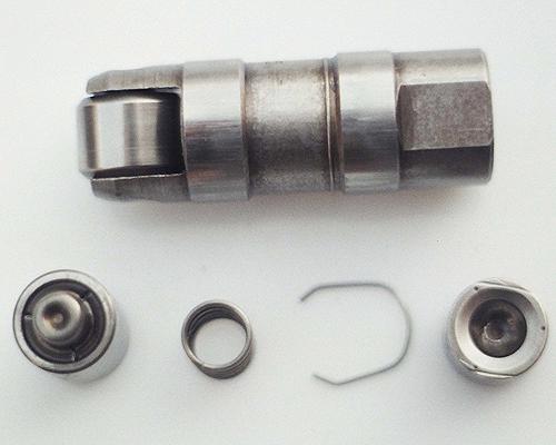

jinak, nevíte někdo jak vypustím hydroštely????
Re: VM motori
Příspěvek od Milano75 » 21.5.2012, pon 19:16
takhle to vypadá
Re: VM motori
Příspěvek od Milano75 » 23.5.2012, stř 21:49
vyřešeno, napadla ma myšlenka a Kůrkyn mě jí potvrdil :smt023 :smt023 :smt023
