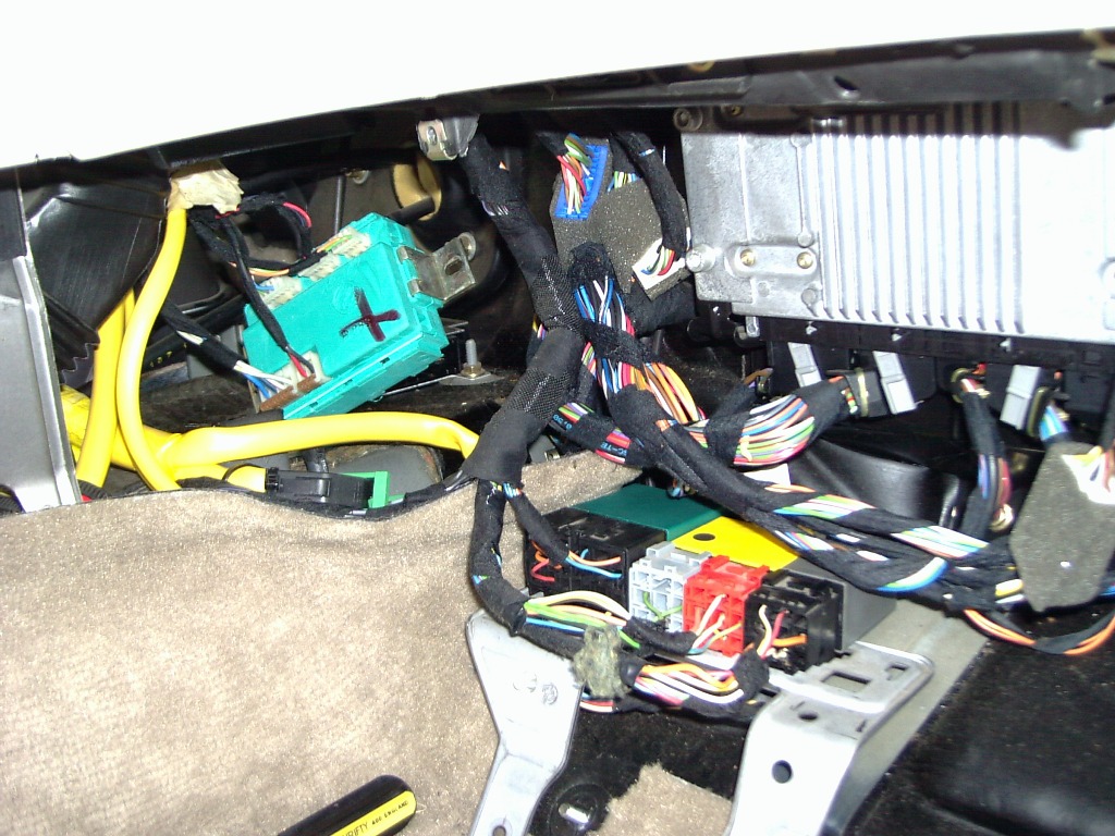

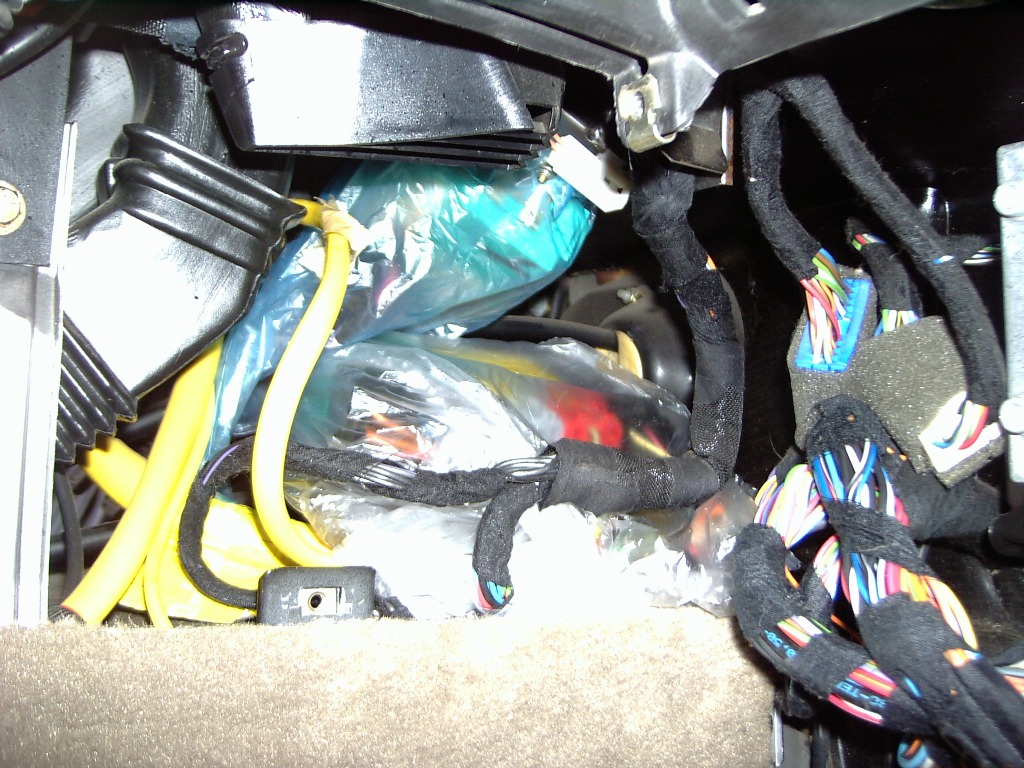

..a co chceš teda ještě vysvětlit? 1obr. tamtudy to začne prosakovat, jestli se ti to podaří něčím zastříkat bez rozebrání topení z motorové části bylo by to parádní. Zkoušel jsem tam dát černej okenářskej silikon, ale spíš to bude k ničemu. Jinak to prostě zabal. Mokrý relátka a na ruce vodu poznáš né?
