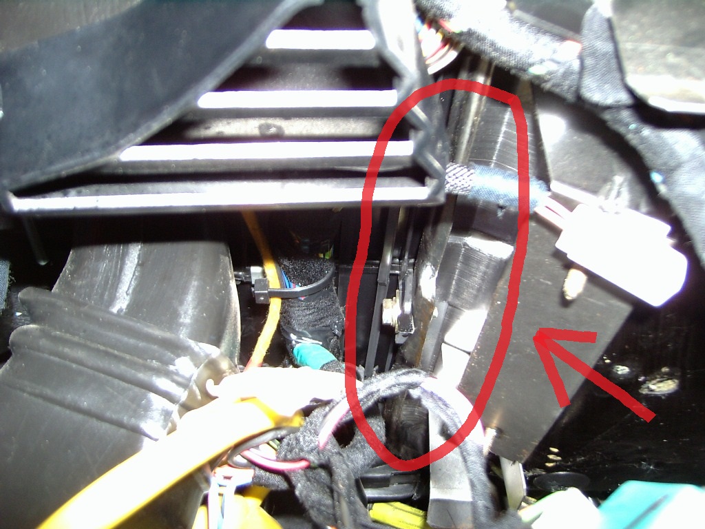

No a proto jsem z preventivních důvodu udělal na obě auta plastovej kryt,který chrání tyto krabičky,kdyby náhodou

A to jste tam lezli jen aby jste ŘJ zabezpečili proti namočení, nebo ještě kvůli něčemu jinému.... co se vše musí oddělat? jen to polstrování co je kolem středového panelu, jak jde pod palubovku (co máme podél noh...)

Staci odmontovat iba to polstrovani a si tam
Ja som to mal minule rozobrate kvoli montazi autoalarmu ale krabicky som potom nezakril ked zacne tiect tak potom to budem riesit.

Radsej si to prekry volacim (staci aj igelit), lebo vymena ta caka na 100% skor ci neskor. Otazka je iba, ako rychlo ti to zacne tiect resp. kvapkat. U mna to zacalo asi v priebehu tyzdna a do mesiaca som musel riesit vymenu, lebo uz ani igelit nestacil odvadzat kapalinu... Alebo to vymen preventivne za hociaku inu znacku (okrem MagnetiMareli, to tam je od vyroby) Problem je , ze musis rozkuchat cely priestor medzi celnym sklom a motorom
Robota na den pre zaciatocnika.

no a ze spodu, když se podívám nad "krabičky ŘJů tak poznám jestli je tam něco špatně...?

..stačí oddělat ten boční tapec třeba od spolujezdce tam je větší místo a podívat se jestli je tam mokro nebo ne. To poznáš uvidíš, je to otázka 20min. jeden šroub a něčím to zakrejt, lepší mokrý nohy než shánět a měnit relátka
...zatím mi to neteče, ale prevence je důležitá

..a co chceš teda ještě vysvětlit? 1obr. tamtudy to začne prosakovat, jestli se ti to podaří něčím zastříkat bez rozebrání topení z motorové části bylo by to parádní. Zkoušel jsem tam dát černej okenářskej silikon, ale spíš to bude k ničemu. Jinak to prostě zabal. Mokrý relátka a na ruce vodu poznáš né?
