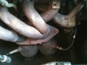

Ale po sundání krytu svodů-jak je v něm vybrání na oil měrku, jsem nejen nic neviděl, ale ani nenahmatal :(
Mám tam jen svody, spletený jak vánočku :D

Re: zlé starty a nejede nad 4500 ot
Příspěvek od Petr147 » 8.7.2012, ned 15:46
asi budeš mít jenom jeden kat, ale měl by jsi tam mít něco podobného, ne?
ncf
Příspěvky: 41
Registrován: 26.3.2012, pon 12:13
Bydliště: Liberec
Příspěvek od ncf » 8.7.2012, ned 15:49
jsi naprosto bezchybnej :smt023
Ale ty dvě potvory s těma sondama tam nemám... mladá má 147-ku a jsou tam u ní-u mý 156-ky tohle asi nenajdu :oops:
Příspěvek od Petr147 » 8.7.2012, ned 16:34
koukám do katalogu a máš lambdu před katem, někde tam musí být :D jdi po svodech a najdeš ji :)
